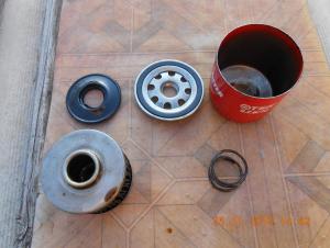

Нашёл 2 фотки ранее применяемого масляного фильтра TSN 9.2.6/76.
Изменено пользователем Andrej917
Использовал вот такие масляные фильтры TSN 9.2.6/76, пробег на фильтре 7,5 тыс. км. за время использования данных фильтров ничего плохого замечено не было, фильтры отслужили верой и правдой весь свой положенный срок на отлично.
Есть только 2 таких фото распила в 2013 году
post-17162-0-94982200-1480335011_thumb.jpg post-17162-0-08831900-1480334960_thumb.jpg

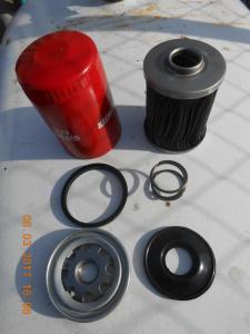

Заменил моторное масло и масляный фильтр ТСН 9.2.23, установил такой же но последний, кончился запас данных фильтров.

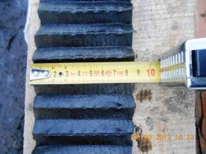

Разобрал фильтр, посмотрел все его внутренности, частично сфотографировал, измерил площадь фильтрующего элемента, она составила 1445 см. кв. Длина шторы ФЭ составила 170 см, а ширину взял среднюю 8,5 см, т.к. когда разбирал иногда отрывалась бумага больше чем положено и оставалось много на герметике верхней и нижней крышек ФЭ.

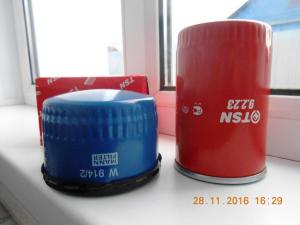

Сравнение размеров масляных фильтров MANN 914/2 и TSN 9.2.23

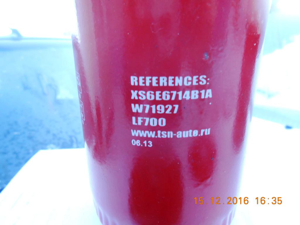

Дата производства фильтра 06.13 и возможные аналоги
Состав фильтра
Вид внутри корпуса фильтра
Качество резьбы и наличие уплотнительной резинки в соединении корпуса фильтра
Ширина шторы фильтрующего элемента при расчёте взял среднюю ширину 8,5 см
К сожалению фото длины шторы фильтрующего элемента получилось очень смазанным, сегодня постараюсь его переделать.
