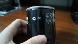

Внешний вид фильтра TSN 9.2.182
Неровности, материал облицовки имеет множество рытвин по всему фильтру
Низкокачественные надписи
Провёл пальцем под кольцом и внутри резьбы - на пальце появились мелкие металлические частицы
:rolleyes:
Купил в надежде, не ради экономии, а так сказать поддержать Российского производителя. И теперь даже не знаю, выкинуть или рискнуть поставить?
На промывку
Да что неймется-то: зачем брать откровенное г..., которое еще и стоит копейки? Тот же Luxe и то сделан нормально по сравнению с Цитроном/TSN.

@dimonpit, на предыдущей странице я выкладывал еще год назад фото с такой же ситуацией. Да вы рисковый.))
Нее,выкину его нафиг
