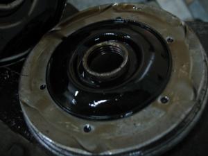

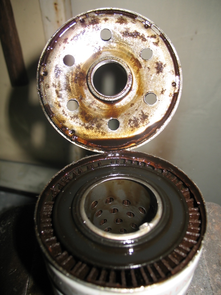

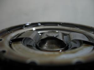

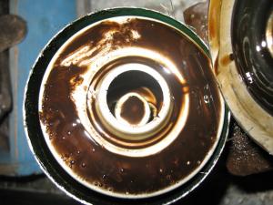

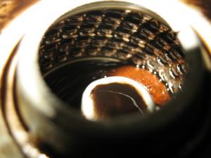

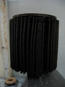

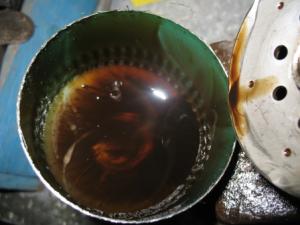

Вскрыл вот такой фильтр BIG.
Ставился один раз на ВАЗ для промывки "5 минут"
post-1606-1292098069_thumb.jpgpost-1606-1292098066_thumb.jpgpost-1606-1292098054_thumb.jpgpost-1606-1292098051_thumb.jpg
post-1606-1292098048_thumb.jpgpost-1606-1292098044_thumb.jpgpost-1606-1292098029_thumb.jpgpost-1606-1292098025_thumb.jpg
post-1606-1292098021_thumb.jpgpost-1606-1292098018_thumb.jpgpost-1606-1292098060_thumb.jpgpost-1606-1292098032_thumb.jpg

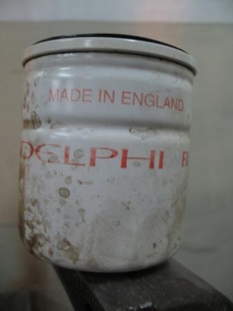

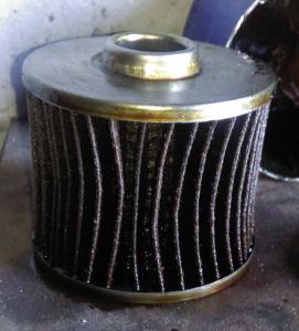

Фильтр DELPHI. Срок службы 5,000км, автомобиль ВАЗ
post-1606-1292098496_thumb.jpg post-1606-1292098493_thumb.jpg post-1606-1292098512_thumb.jpg post-1606-1292098515_thumb.jpg post-1606-1292098519_thumb.jpg post-1606-1292098522_thumb.jpg post-1606-1292098525_thumb.jpg post-1606-1292098529_thumb.jpg post-1606-1292098531_thumb.jpg post-1606-1292098535_thumb.jpg post-1606-1292098539_thumb.jpg
И от фильтра MANN W610/3(mitsubishi).
К сожалению он был пробит отверткой при снятии, и это всё, что целое
post-1606-1292098895_thumb.jpg post-1606-1292098899_thumb.jpg post-1606-1292098902_thumb.jpg
резинка Оочень мягкая по сравнению с предыдущими фильтрами.

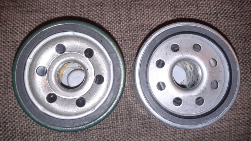

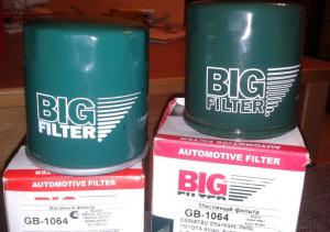

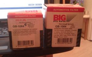

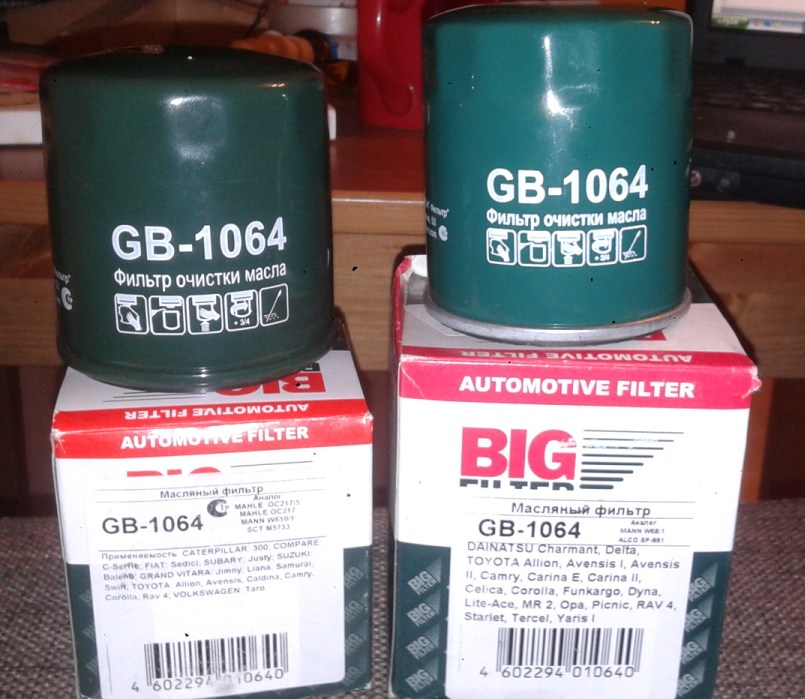

Вдруг будет кому интересно. Два фильтра с одинаковым каталожным номером куплены в популярном интернет магазине запчастей с разнице по времени 3 недели. Совершенно разные по форме, цвету, сбросные клапана прожимаются с совершенно разными усилиями.
Пипец просто: как такое может быть? Разные дырки по размеру/количеству, цвет обратных клапанов, форма перепускных клапанов - пожалуйста, но так... :crazy:
Брал в Эссене несколько штук. Из 4х в одном и ход был меньше при нажимании и усилие заметно больше. Просто нажимал мизинцем в отверстие на дно.

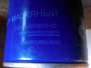

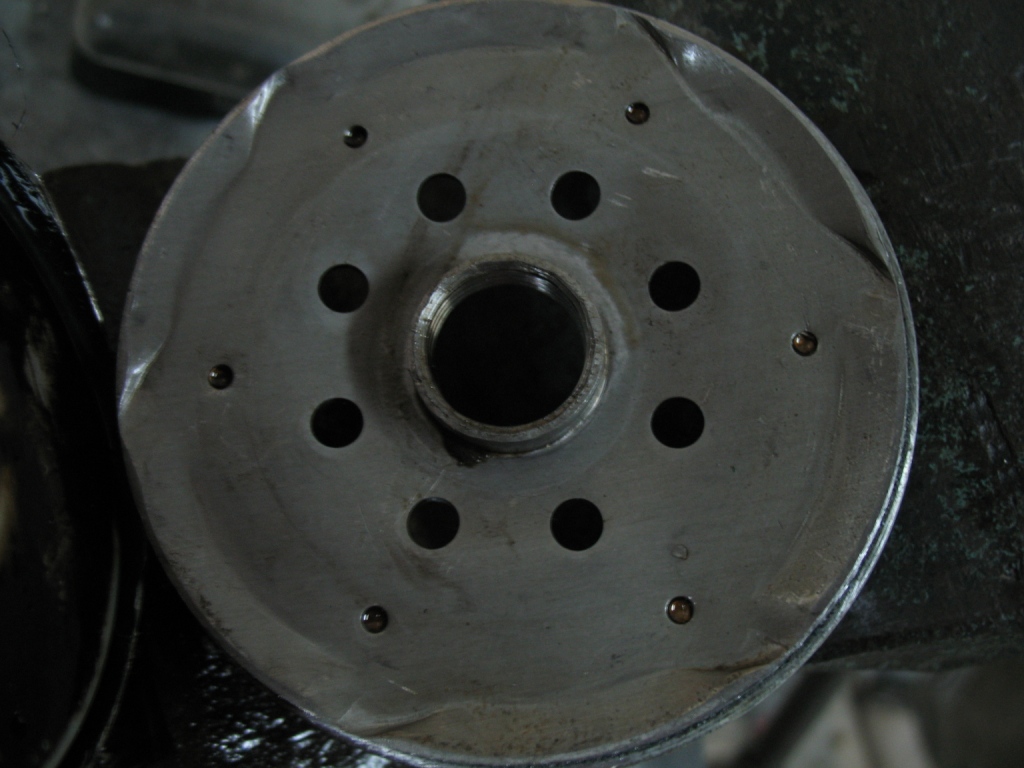

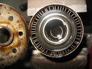

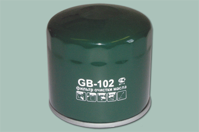

Распилил такой фильтр, GB-102 :
Отработал данный фильтр на уаз патриоте 10000 км в течение года, масло shell helix ultra 5w-40.
Что не понравилось:
бумага на катушке уложена не равномерно, на одной стороне плотно, на другой реже,
бумага легко порвалась пальцем.
А так сносный фильтр.
Резинка дренажника, в меру мягкая, на улице -12.
Да и масленка тухла уже на 3-4 секунде перед заменой.
Изменено пользователем Ermito

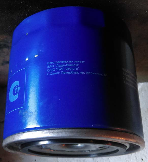

Странно, первый раз вижу синего цвета, должен быть такой:
Так же сделано для Лада Имидж.
Так там Лада-Имидж. От другого цвета внутренности фильтра не поменяются.
