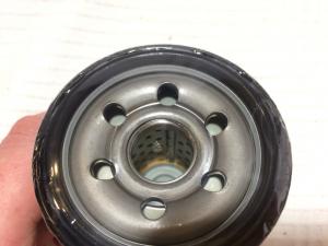

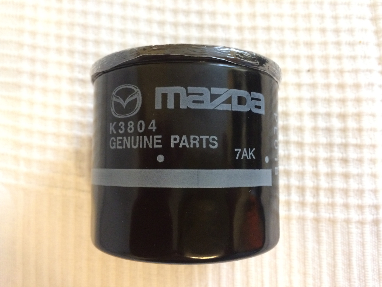

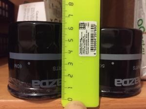

Купил в разных магазинах масляные фильтры для Скайэктив, почему-то отличаются и коробки, и сами фильтры. Что это может означать?

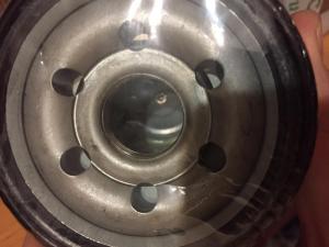

@AndreiG, Очень похоже, что левый фильтр на фото - подделка. Для того чтобы в этом точно убедиться сфотографируй вблизи его резьбу и внутреннюю металлическую катушку. На предыдущей странице я описывал 3 фильтра для Skyactiv - все были как браться близнецы, а у тебя даже высота отличается. Сейчас сходил измерил, высота оригинального фильтра 68 мм, измерь высоту своих.

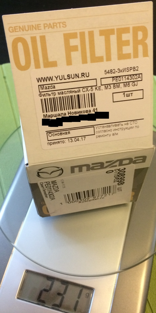

Заказал в Юлсане фильтр PE01-14-302A:
пришел Tokyo Roki PE01-14-302B, при этом на коробке написано PE01-14-302B-9A...
... Юлсан перезаказывал в Автопитере - PE01-14-302A...
Диаметр - 68 мм.
Высота - около 66 мм.
Вес - 213 гр.
Цена - 464 руб.
