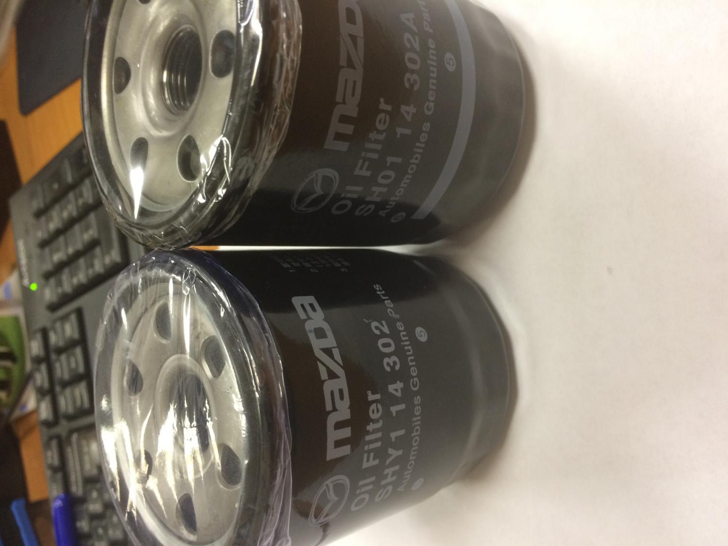

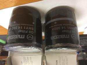

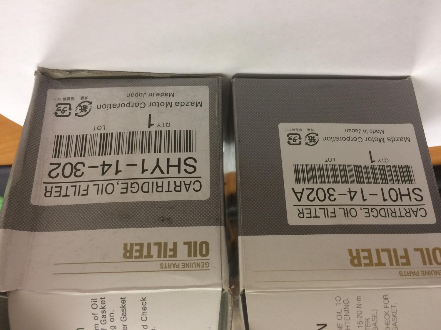

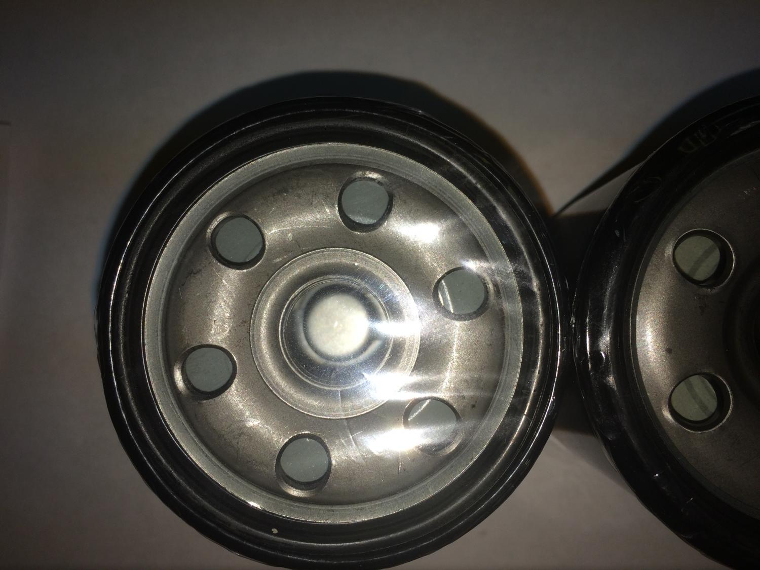

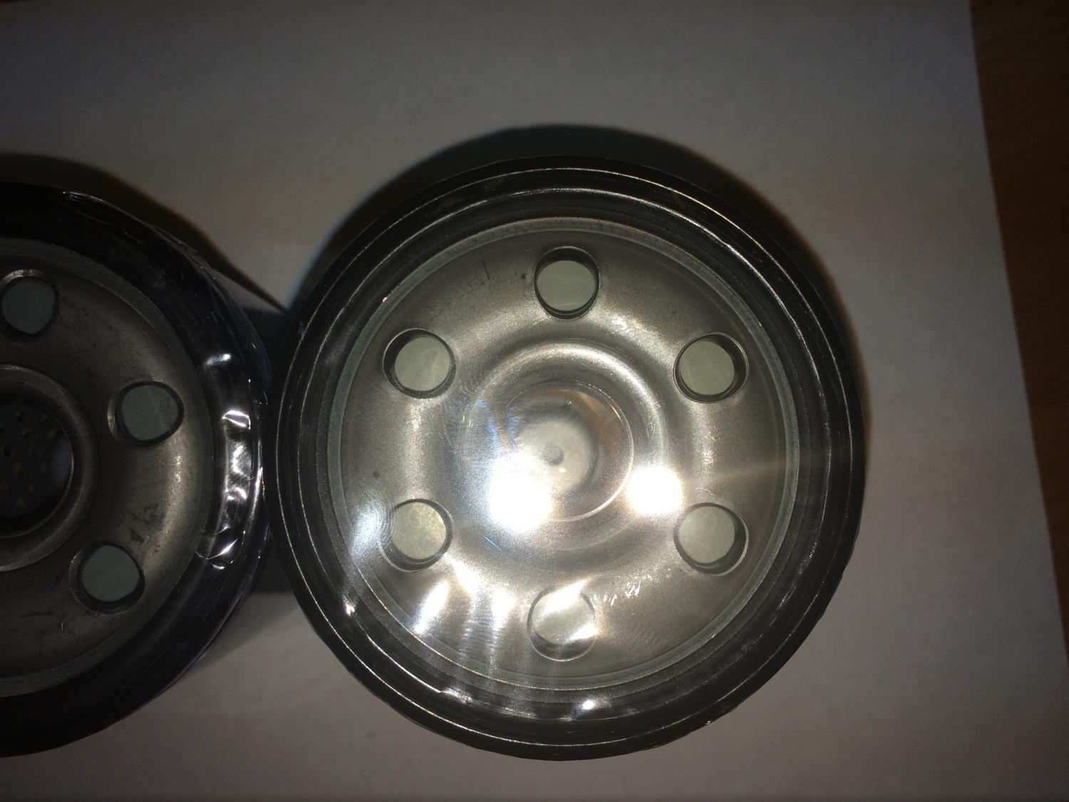

Купил два фильтра с разными номерами SHY1-14-302 старый номер и SH0114302A типа как замена. По внешнему виду под новым номером смотрится качественнее и по размеру он чуть длиннее. У фильтра под старым номером нет отверстия в клапане по середине, а у нового есть. Старый стоит дороже чем новый где то на 100-150 руб.
Вот фильтра
Ещё пара фоток, есть небольшое опасение что под старым номером подделка, а там конечно хз

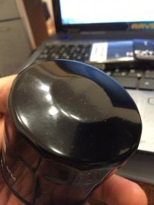

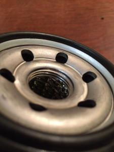

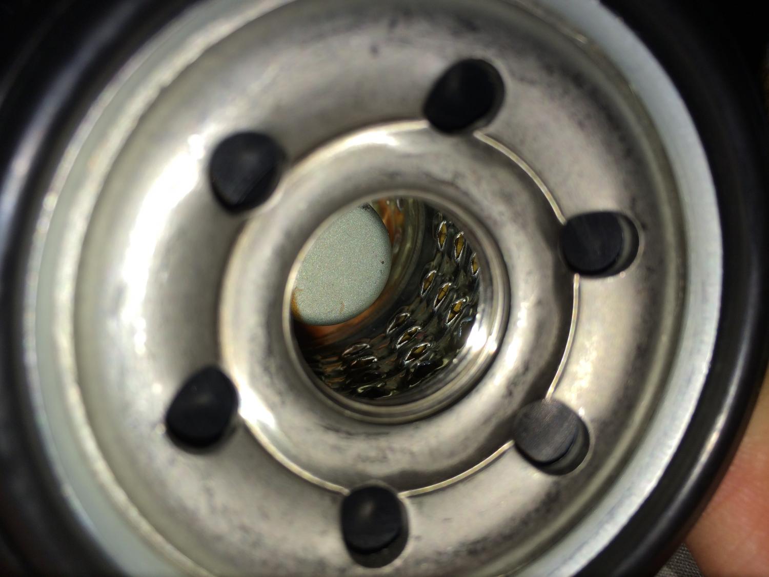

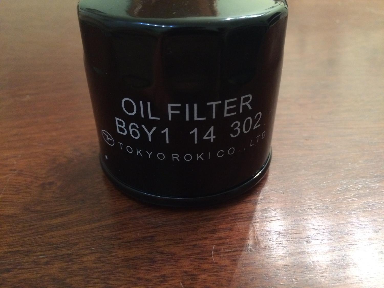

Привет всем. Кто может подсказать,или в курсе. Купил маслинный фильтр на эмексе оригинал B6Y1-14-302A. Но он какойто стрёмный,насколько я знаю надписи в таком положении должны быть перевёрнуты,и по корпусу на краске то пузыри то соринки. А внутри вообще какая то фигня вместо отверстий вот такие типо жабры,и то не все равномерно открыты. На самом фильтре не какой маркировки нет производственной,не дата выпуска не партии.
Изменено пользователем Daniel
@Daniel, все какие встречались МФ с чешуей в катушке (на форуме) все были того-с - дешевый Китай.
Сфотай надписи со всех сторон и крупным планом резьбу фильтра.
На нормальном шрифт идет жирный. а здесь тонкий
@Daniel на фото плохо видно, резьба похожа на эту http://[pixs.ru запрещен администрацией форума!]/showimage/PurfluxLS3_1508166_19552874.jpg
А какая была упаковка фильтра? Токё Роки такие катушки не использовала, Маде ин Джапан нет ИМХО подделка. Пили посмотрим что внутри.
С лева что выше это от настоящего оригинала. И цвет букв на подделке темнее. Печать отличается. Просто для сравнения коробки от вика все идеально ровные одинаковые. Эту хрень ставить я не буду придется покупать вика.
Распили. Что с резьбой?
