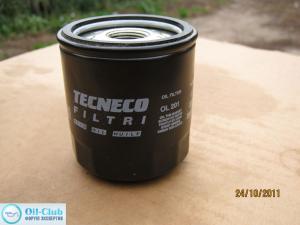

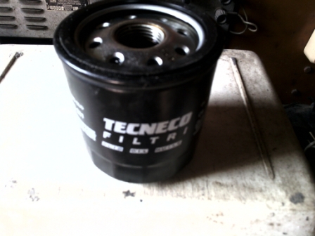

Tecneco OL 201 Сделан в Италии.
Этот фильтр отходил 5 тыс км в летних условиях. Никаких с ним проблем не было. Масленка горела 2-3 секунды.
Когда я его выкрутил - очень удивился, обычно когда откручиваю фильтр (спустя полчасика как заглушил двигатель) льется масло из фильтра. А этот выкрутил масло не хлынуло и фильтр сам не сочится сухой!
Сам фильтр тяжелый будто бы в нем масло и оно еще не вылилось.
Поставил я его дном в низ и дал полчаса постоять.
масло так и не выбежало!
Думал что этот фильтр меня удивит каким то супер противодренажным клапаном. Раз он такой сухой, тяжелый и масло из него не выходит.

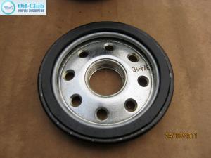

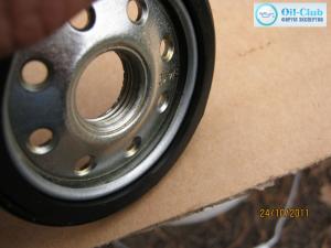

Присмотритесь к уплотнительной резинке, она немного не ровная, такое ощущение что штамповка кривая либо ее дорезали ножами :) Но все таки я думаю такая штамповка, не круглая а с какими то гранями притом не симметричными.

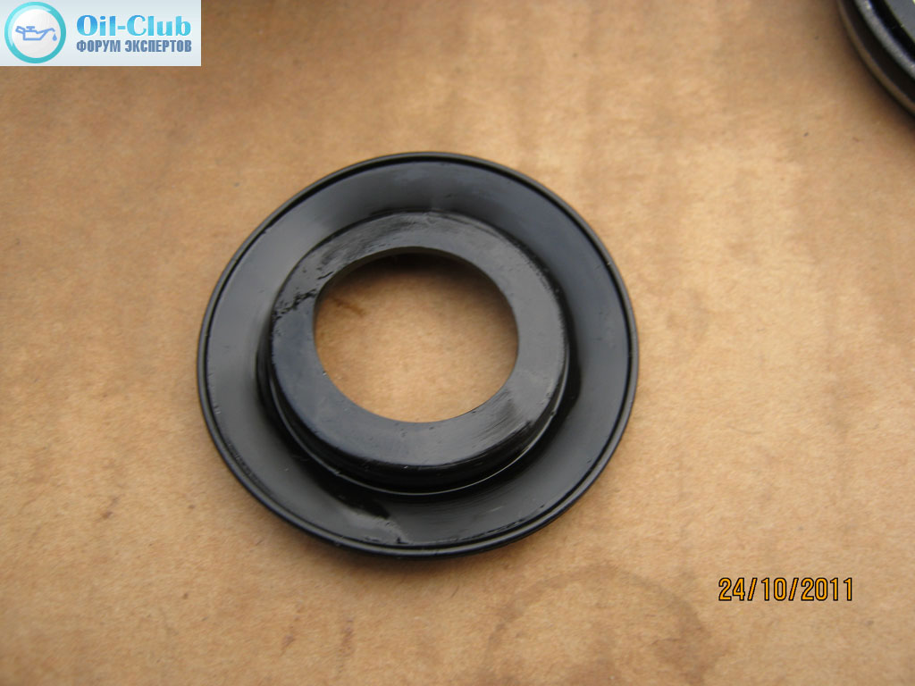

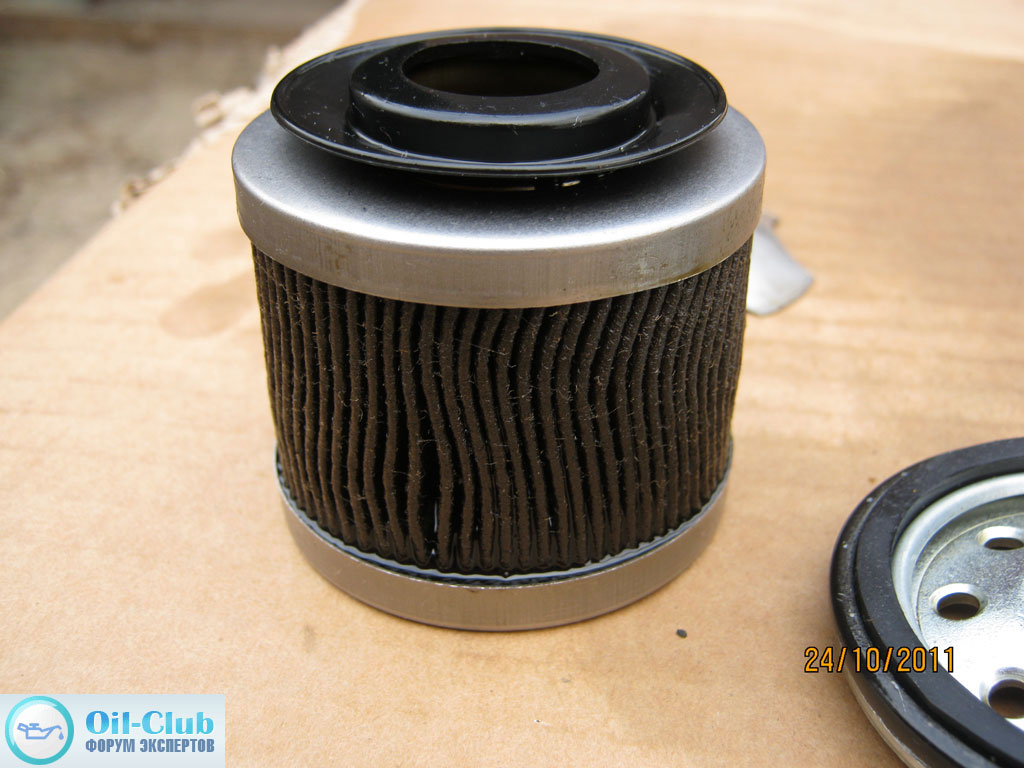

Противодренажный клапан не эластичный, дубовенький.

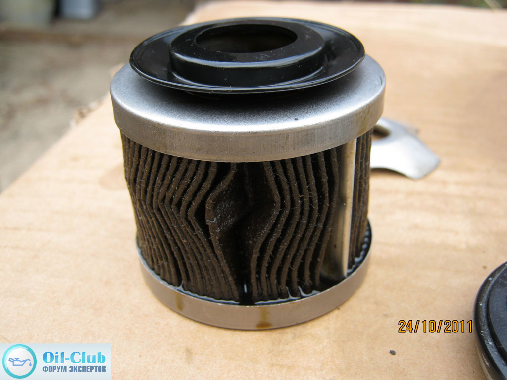

Катушка низкая, имеет много складок фильтрующего элемента, складки изогнуты - не будем к этому придираться. Но сам фильтрующий материал при раздвигании пальцем немного трещит и надрывается. Не так как у масляных фильтров Mann те совсем промокашка, но все же крепким его не назвать.
складок много
Присмотритесь - заусенцы - такое ощущение что долбили вручную.
Перепускной забыл сфотать, вполне нормальный прорезиненный клапан - но одной большой дырой. То есть защиты от больших кусков никакой нет, хоть шуруп пролетит :D
Вывод: Оказалось все банальнее. Не удивил - при вскрытии оказалось что клапан обычный, немного неэластичный и фильтр вообще пустой внутри. То есть после того как я приехал из него сразу масло и вытекло. Притом масленка всегда горела стандартно 2-3 секунды при каждой заводке. Как то итальянец не впечатлил - на троечку...

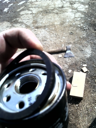

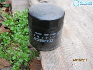

Нашел в гараже фильтр Tecneco модели вроде такой же как и у автора темы.
стоял на королле с двигателем 5E-FE который очень любил масло eneos минералку 10w40 :rolleyes: пробег тысяч 5. лежал в гараже около 2х лет. Резинка уплотнительная в меру упругая,НО снимается с фильтра очень легко!

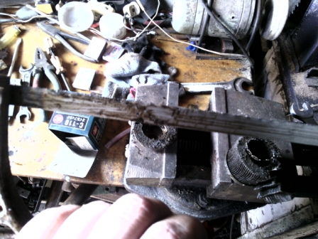

не понравилась резьба как и отмечал Torcon: сделана очень топорно, с заусенцами, на ходовые качества может и не влияет, но как говорится осадочек :nea:. Пилился очень легко,как консервная банка, думаю если прикипит могут быть проблемы.
Противодренажный клапан довольно упругий (не задубел за столько времени!), но как мне показался каким то тонким (по сравнению с другими фильтрами). Катушка фильтра можно сказать обычная, лишнего герметика не наблюдалось, фильтровальная бумага сложена не равномерно, и показалась какой то тонковатой,

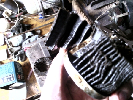

но когда ее резал то в ней было очень много грязи: взвеси из сажи и нагара, также наблюдался грязь на дне и стенках фильтра.
Перепускной клапан обычный описанный Torconом ранее. Думаю с основной свой функцией - фильтровать это изделие Итальянской научной и технической мысли справилось, потому что много грязи осталась в фильтре. Вывод: цене/качеству не соответствует. за его цену наверно можно и лучше фильтр подобрать.
