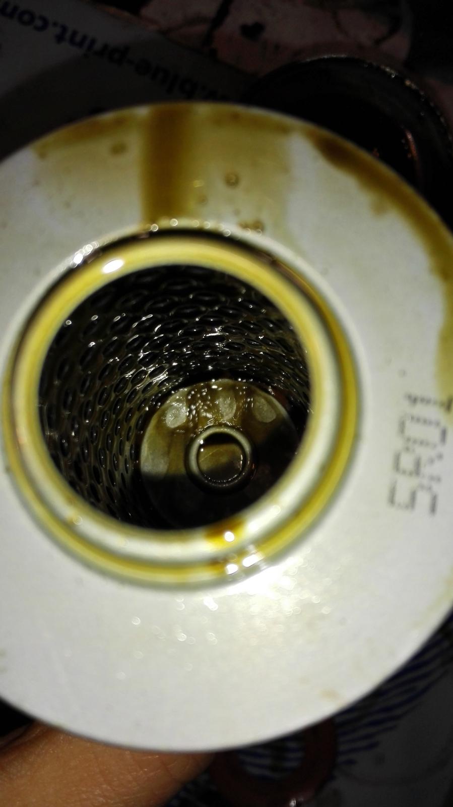

dsg 7 Опубликовано: 30 августа 2016 Поделиться Опубликовано: 30 августа 2016 Распилил масляный фильтр BOSCH 0 986 452 001. Фильтр прошел 7000 км, стоял на змз-406, газ-31105, масло - Лукойл Люкс 5W40 синтетика. Противодренажный клапан - серый силикон, бумага плотная, в целом качество хорошее. Параметры Внешний диаметр, мм 95 Высота, мм 140 Давление открытия перепускного клапана, бар 1 Диаметр, мм 95 Диаметр 2, мм 93 Диаметр прокладки внешний, мм 71 Диаметр прокладки внутренний, мм 62 Резьба 3/4"-16UNF Общие Длина упаковки, мм 146 Толщина упаковки, мм 99 Ширина упаковки, мм 99 Вес, г 540 Страна производства ЮАР 3 Цитата Ссылка на сообщение Поделиться на других сайтах

Zhuk 2 Опубликовано: 18 ноября 2016 Поделиться Опубликовано: 18 ноября 2016 Распилил BOSCH 0 986 452 605 BOSCH 0 986 452 060 --->в отличии от первого нет редукционного клапана,интересен смысл данного конструктива, кто что скажет и думает по этому поводу? 2 Цитата Ссылка на сообщение Поделиться на других сайтах
Drive 42 Опубликовано: 18 ноября 2016 Поделиться Опубликовано: 18 ноября 2016 нет редукционного клапана,интересен смысл данного конструктива, кто что скажет и думает по этому поводу? по качеству похож на мале/кнэчт, думаю у них с качеством все добрэ, клапана быть и не должно, кроссаналоги его и не имеют OC218, OC215, W610/4 оригинал ниссан клапана не видать 0 Цитата Ссылка на сообщение Поделиться на других сайтах
