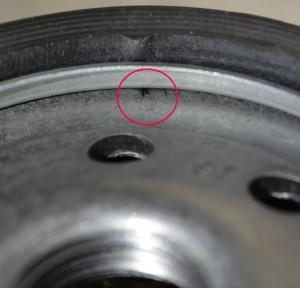

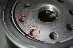

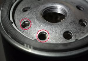

ModeratorSigma 6 909 Опубликовано: 21 января 2016 Поделиться Опубликовано: 21 января 2016 @gislav, посмотри внимательно, резьба то хитрая, как тут говорят " с такой резьбой однозначно оригинал". 0 Цитата Ссылка на сообщение Поделиться на других сайтах
GeoInc 68 Опубликовано: 21 января 2016 Поделиться Опубликовано: 21 января 2016 Я бы такой не поставил... 0 Цитата Ссылка на сообщение Поделиться на других сайтах
gislav 1 Опубликовано: 21 января 2016 Поделиться Опубликовано: 21 января 2016 (изменено) @gislav, посмотри внимательно, резьба то хитрая, как тут говорят " с такой резьбой однозначно оригинал". ну если оригинал, то качество БОШ упало ниже плинтуса ставить такой фильтр боюсь, чего бы боком не вышло.... заказал МАNN, CHAMPION, MANDO, когда придет сравню, еще в наличии есть оригинал GM (не Daewoo) Изменено 21 января 2016 пользователем gislav 0 Цитата Ссылка на сообщение Поделиться на других сайтах
