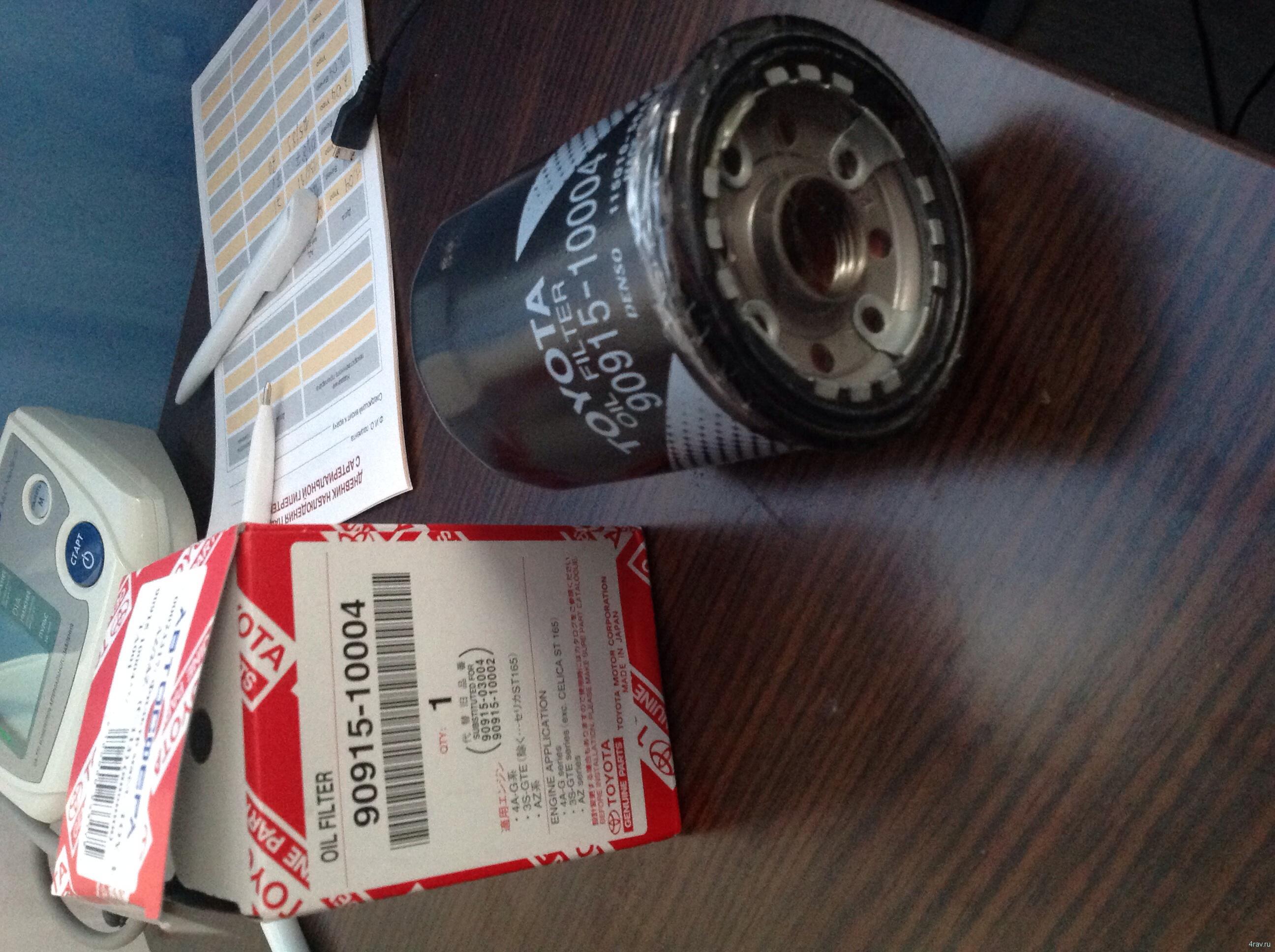

С фильтром с крашеной резинкой всё довольно просто, вывод очевиден. Более непонятен вопрос с фильтром 90915-1004 оригинал Тойота от Денсо, бывают ли они с черными резинками маde in Japan, раньше были только с красными.??
Изменено пользователем adik74
@adik74, если внутри губка то это не подделка, если бумага то все может быть.
