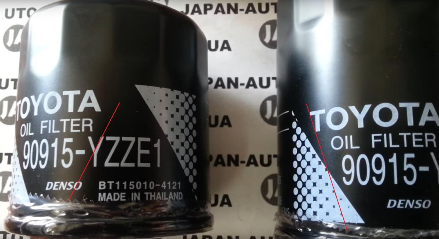

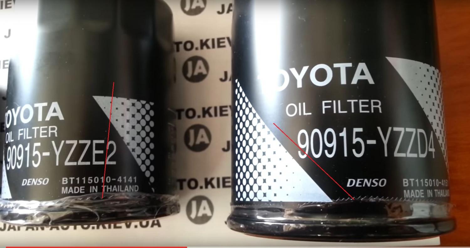

Хочу добавить по фильтрам.
Нижняя защитная пленка на корпусе фильтра должна быть обрезана зубчиками.
Причем чем меньше размер фильтра, тем крупнее размер зубчика. По крайней мере так сделано на оригинальных тайских фильтрах.
