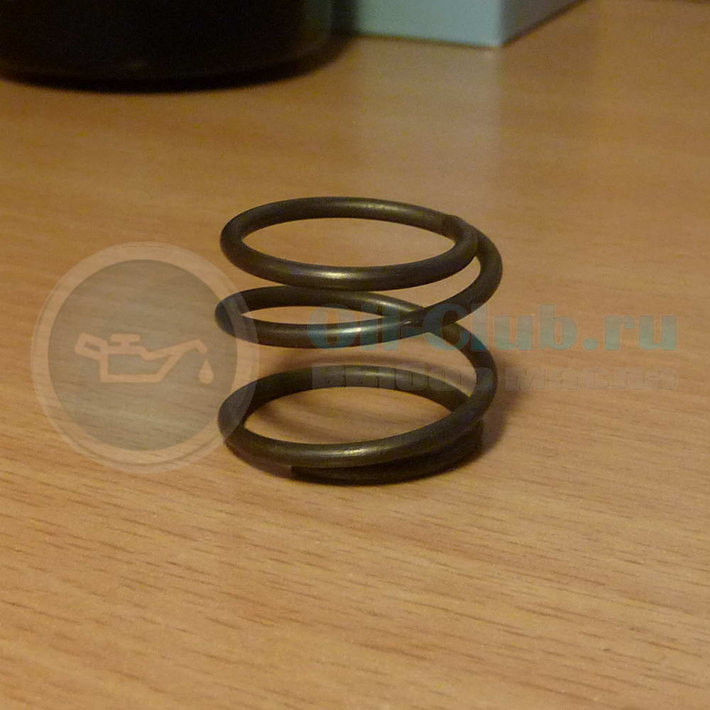

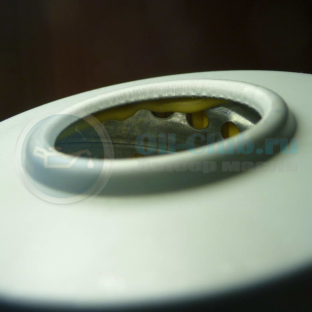

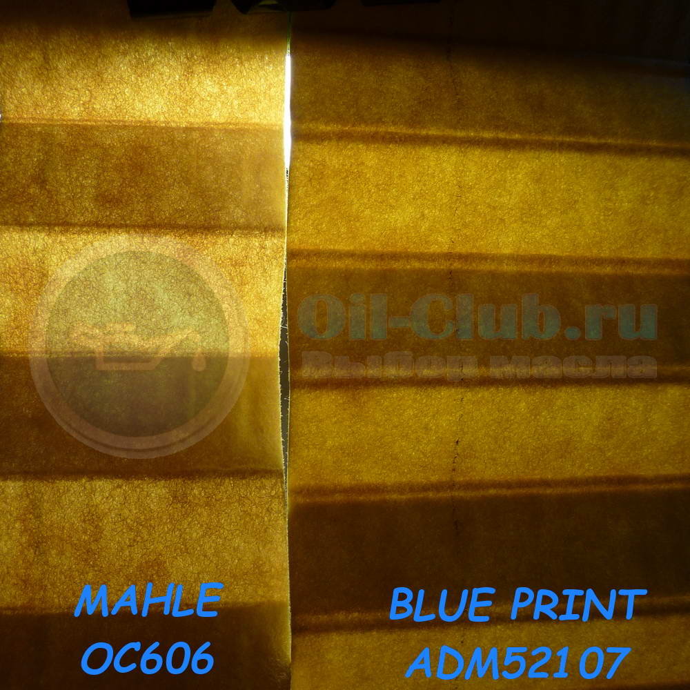

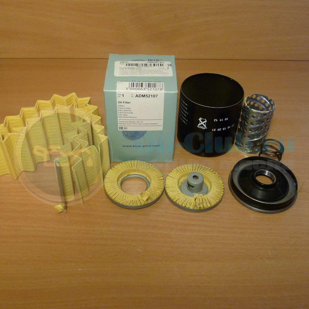

@Ermito, основная масса фильтров-заменителей оригинала идут с противодренажным клапаном, унифицирут видимо.
по толщине фильтрующего материала видно что не дешевка. На Micro что ли смахивает. :)

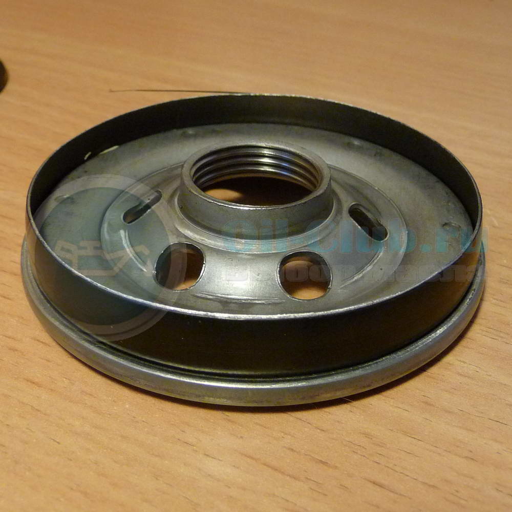

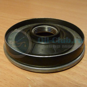

@torcon, вот что за непроклей шторы в двух местах? Рассохся? )))
В целом-то ведь все хорошо было бы... добротный середнячок был бы.
Изменено пользователем a-ha
Нет это банальный непроклей герметиком, штора просто отваливается от герметика. Это брак - так то видно что фильтр в остальном путевый.
@torcon, чОрт...ну а где гарантия, что и в след.раз брак не попадет. Так-то отзывы за БлюПринта (хоть он и упаковщик) слышал нормальные. Вот и разочаровался я как-то оч.сильно (((
Если нет фильтров к которым я привык Nitto, оригинал, Filtron, Mahle, Purflux в наличии, то я беру Blue Print, просто вскрывал их ранее, качество всегда было на 4-5. Но как говорится и на старуху бывает проруха...

Спасибо за распил и обзор. Как по мне, так это очень достойный экземпляр фильтра.
Хороший фильтр внутри все аккуратно :)
