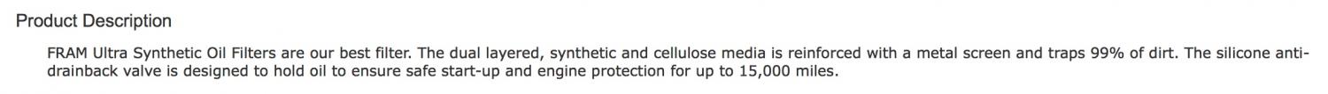

если исходить из описания Fram Ultra на сайтах крупных ритейлеров, то Fram Ultra тоже наполовину синтетический, наполовину - бумажный (только не в смеси, а по отдельности):
Первоисточник :  http://www.fram.com/oil-filters/fram-ultra-synthetic-oil-filter/ :
  • Ultimate dual-layer synthetic media provides up to 15,000 miles of engine protection1
  • 99%+ filtration efficiency2
