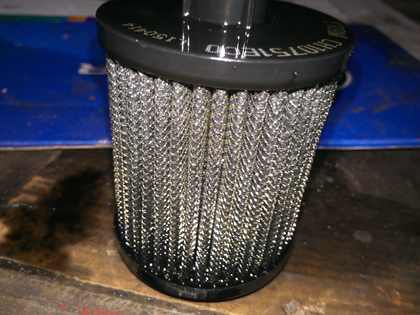

Вот фильтр после эксплуатации минимум 4000 км, может и больше сказать не могу так как устанавливался прошлым хозяином:
Стоял на Opel Insignia 2.0 CDTI, тут уже выкладывали от соклубня фото нового.
Пощупав посмотрев покрутив в руках очень понравилось. Такие ставят в американские высокомощные гидравлические машины, по виду схожи в изготовлении.
Когда снимался очень быстро и легко стекло масло, тоже очень порадовало.
Узнать бы егошную фильтруемую микронную ячейку.
При смене поставил MAN в оригинале, конечно не сравнимо с FRAM. При следующей смене обязательно поставлю FRAM!!!

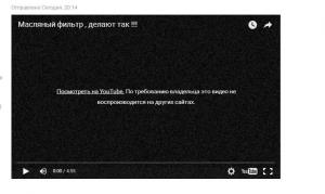

ModeratorSigma
Тогда просто нажмите на значок Ютюба на панели управления проигрывателя.
