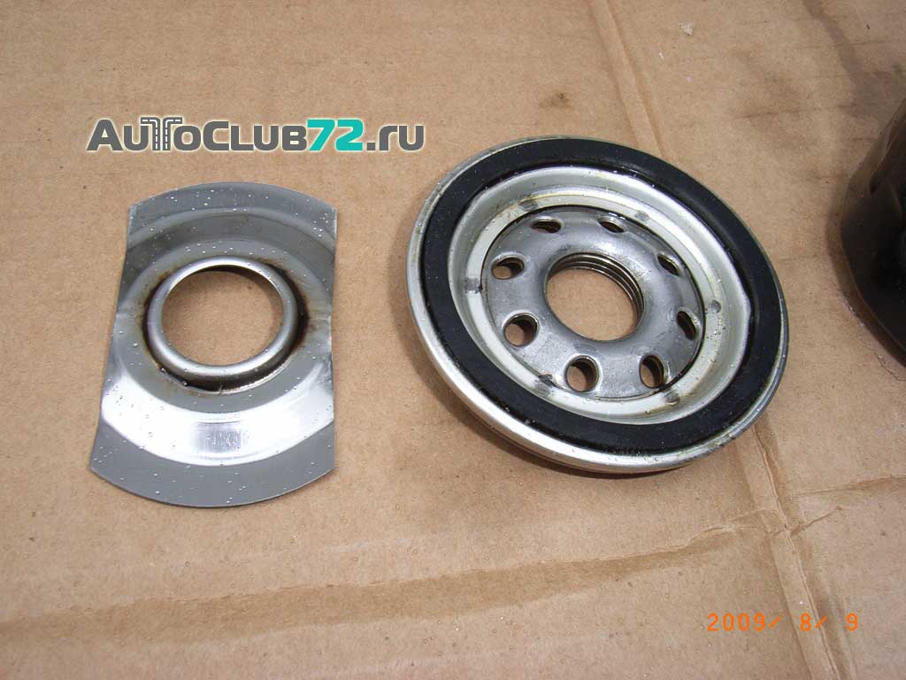

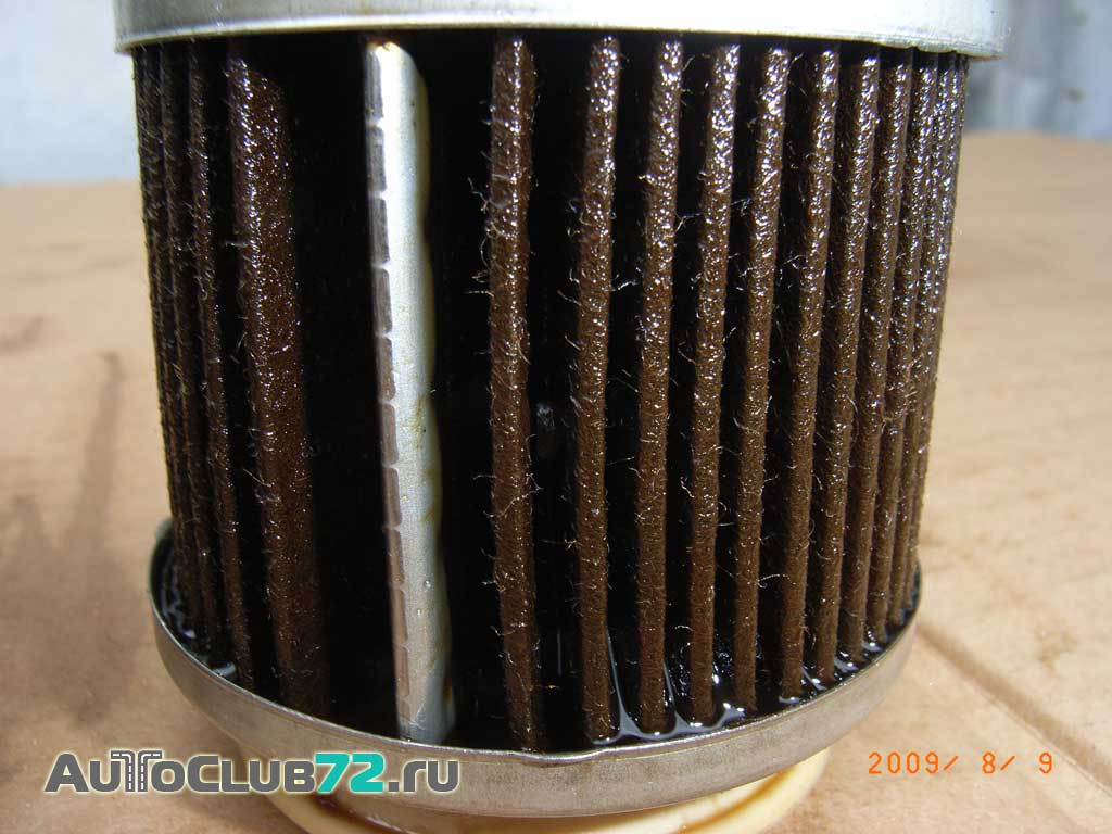

FRAM Made in England после 5000км. (Применена промывка Liqui-moly Motor Spulung но она на него никак не подействовала.)
Катушка не очень большая, меньше Nitto. Но уложена очень часто - ребро к ребру.
Противодренажный клапан очень мягкий, такое ощущение что он силиконовый, а не резиновый. Ребра жесткости по кругу клапана - редкая конструкция. Его уже не деформирует, не будет такого, что с одной стороны он отойдет и выпустит масло из фильтра. Особенно в зимнее время когда резина дубеет.
Фильтрующий материал плотный, с волосянными волокнами, как уже сказал уложен очень часто гармошкой. Раздвинуть пальцами трудно. Его не вырвет с места давлением. Mann когда раздвигаешь - "промокашка" тонкая рвется сразу.
Интересная конструкция перепускного клапана, клапан из пружины и защелкнутой на него заслонкой, пластмассовая, но толстая дубовая - не обломится.
Прижимная пластина и дренажные отверстия с резинкой квадратного сечения. Проблем с отворачиванием небыло, прижимает класно.
Вывод - еще одним хорошим фильтром за 150р стало больше. Общая характеристика фильтру - прост и надежен как автомат калашникова - с таким ничего не будет хоть на северном полюсе. Там нечему сыпаться и ломаться. Буду запросто себе покупать такие при возможности.

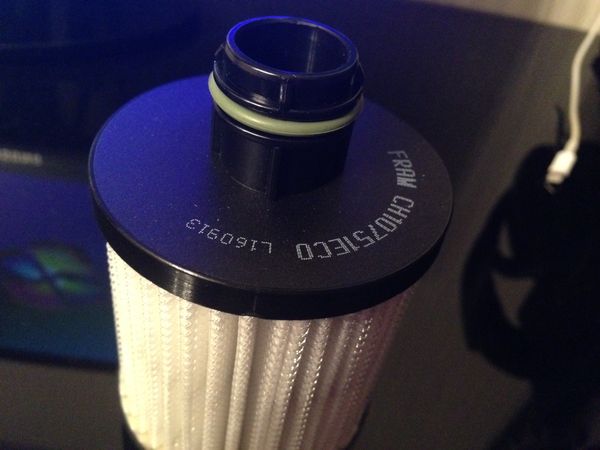

Здравствуйте.
Масляный фильтр (фильтроэлемент) СН10717АЕСО для ситроенов С2, С3, С4.
Внешне все нормально, но если сравнить с аналогичным Пурфлюксом L358A (оригинал 1109АН), то у последнего толще бумага, количество загибов-змеек примерно одинаково. Брал в Автопитере, где цены на них практически одинакова. На фрамовской коробке есть надписи на русском и вязь (арабская?).
Общая оценка 3,5-4 из 5.

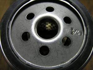

Фильтр FRAM PH10044 для движка 1.6. Распилен после 8тк пробега. Масло было формула-ф.
Обратный клапан выполнен как и в ранее описываемых корейских фильтрах из резиновой прокладки, поджимаемой подпружиненной металлической тарелкой, но в отличии от корейских - резиновая прокладочка тоненькая и очень эластичная, а пружина поджимающая мягкая и не создаст значительного сопротивления прямому потоку масла.up277484-IMGi0323.jpg

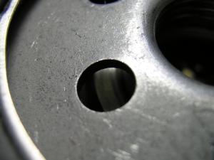

FRAM PH9566
Внешне замечаний нет. Внутри видна зигзагообразная укладка шторы.
Но отсутствует обратный клапан...
FRAM PH9566
FRAM PH9566
Возможно там какая-то другая конструкция обратного клапана. Без распила - гадание на кофейной гуще ))
Кстати, уже который фильтр Fram (Sogefi Group) выполнен в черном цвете и использована Purflux-овская технология укладки складок (зиг-заг). Оранжевые Fram-ы еще выпускают? Или штатовский Fram (UCI-FRAM Group) "отбил" свою технологию/идентификацию у французов/итальянцев?
Нет там клапана, достаточно просто дунуть в сливное отверстие))). Свободно продувается в обе стороны.

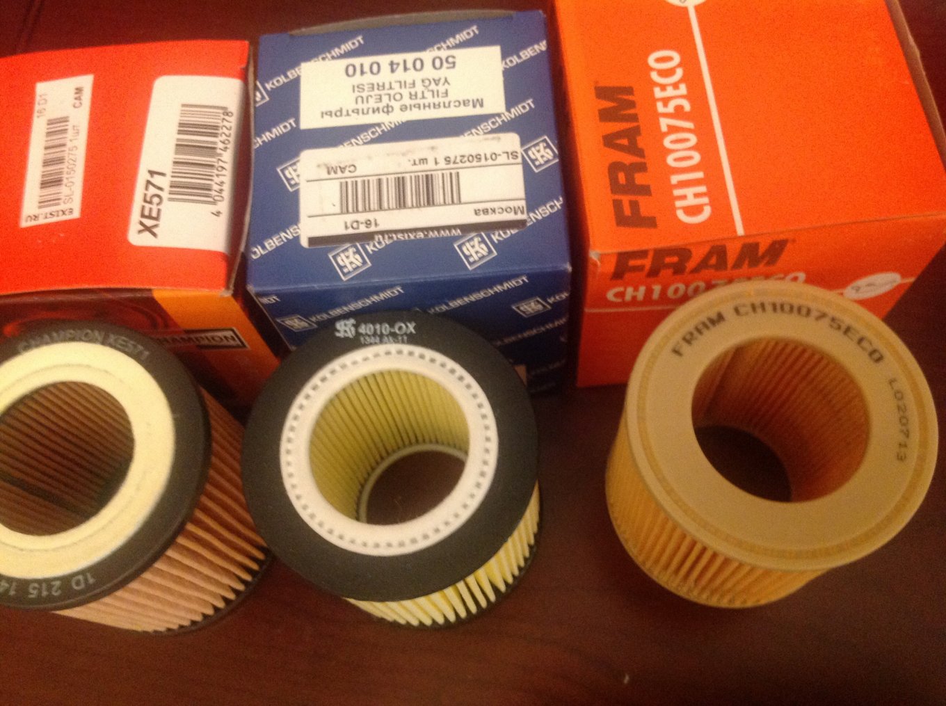

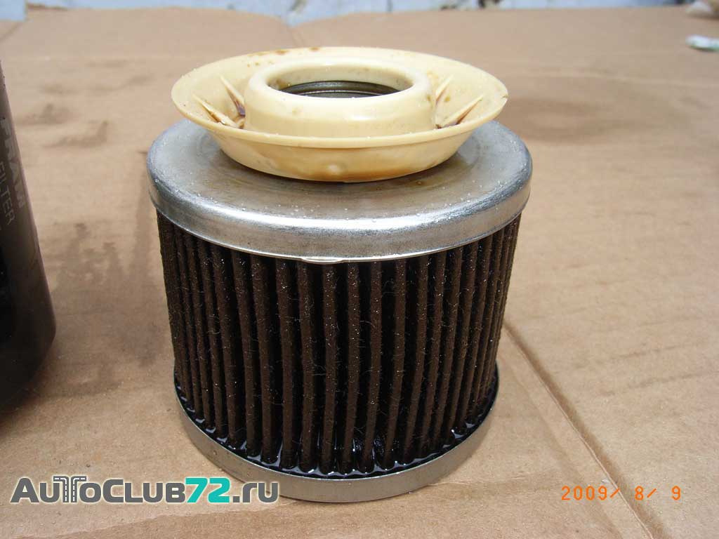

post-7384-0-23095900-1428607045_thumb.jpgПриобрел в Экзисте в прошлом году 4 масляных фильтра на турбо мотор БМВ N55 - чемпион, кнэхт, колбеншмит, фрам. Визуально добротней всех изготовлен чемпион, а на фроме наже уплотнительных колец нет, как он будет уплотняться в масляном стакане не понимаю .... Видимо выкину его.... Изменено пользователем PhD
