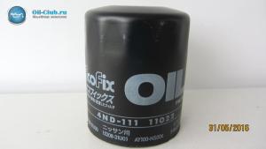

...всё гораздо проще - если оригинал чёрного цвета, то и фильтр от NITTO чёрный, а если оригинал серый, то и NITTO серый. Источник - сами Nitto Kogyo.
@ADVICS Rus, тогда какого же цвета оригинал в данных случаях (серии 4ND-110, 4ND-111)? :)
Сейчас он выпускается серого цвета. По крайней мере, в Японии, про другие страны ничего сказать не могу.
Изменено пользователем ADVICS Rus
цвет фильтра не имеет отношения к стране выпуска
@ADVICS Rus,Ещё раз - до 2011 или 2012 года (забыл уже), все масляные фильтры Nitto имели серый окрас. Потом пошёл чёрный цвет.
Я это хорошо помню, так как использую только их и удивился, когда стали приходить чёрного цвета. Вначале решил - подделка.
Насчёт того, что все - это легко уточнить. А по поводу цвета - за что купил, за то и продал.
@ADVICS Rus,Да не к Вам вопрос, не переживайте. Понятно, что Вам сказали - Вы передали.

Я про тойотовский 4ТР-121. 9 лет использования и всегда был чёрный.
@Renat,Тойотовский 4TP-125 по сей день получаю серого цвета.
Вот нашёл в теме - в 2014 году начали приходить чёрного цвета.
