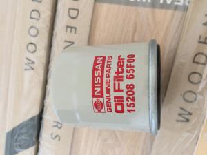

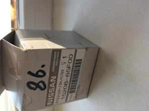

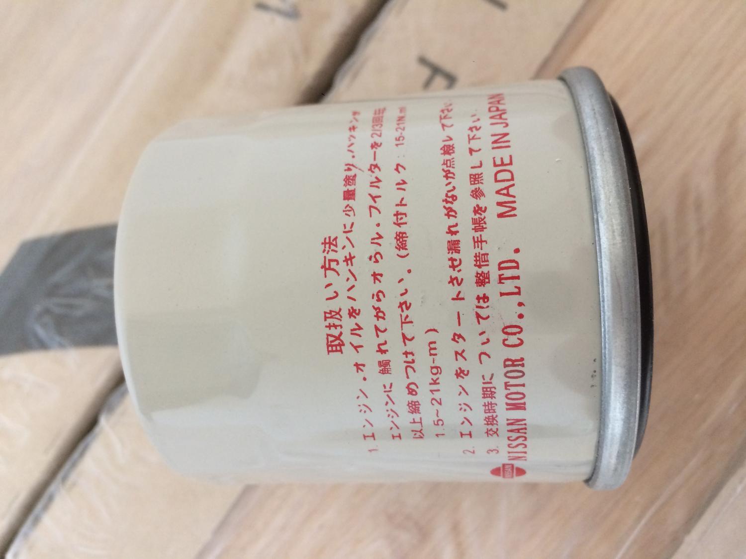

Привет всем участникам форума. Заказал на exist.ru фильтр 15208-65f00 для автомобиля с двигателем VQ35DE. Официально на этот мотор предлагают лишь фильтр 15208-9F60A. Есть большие сомнения относительно происхождения изделия. Помогите определиться. Смущает коробка, надписи на фильтре и, самое главное, металлическая сетка внутри. Заранее признателен. post-20322-0-60846200-1505651298_thumb.jpgpost-20322-0-51978900-1505651371_thumb.jpg
post-20322-0-59405500-1505651533_thumb.jpgpost-20322-0-03416800-1505651585_thumb.jpgpost-20322-0-19737400-1505651628_thumb.jpg
Не подделка, а поделка скорее всего. Оригинальные масляные фильтры Ниссан уже давно утратили былое качество. Где-то здесь в теме пилил точно такой же фильтр.
ТС вставь карандаш в фильтр и посмотри расстояние до обгонного клапана. Если чуть больше половины длинны фильтра, то фильтрующая катушка маленькая.
А так пользуйся фильтром Nitto 4ND-110. И стоит дешевле и качество на голову выше.
Не вижу никакого смысла использовать типа "оригинальный" фильтр от Ниссан. Дорого и глупо. Есть намнОго качественные фильтра и за гораздо низшую цену чем за эти поделки. Я бы такие поделки ставить в свою Тииду побоялся.

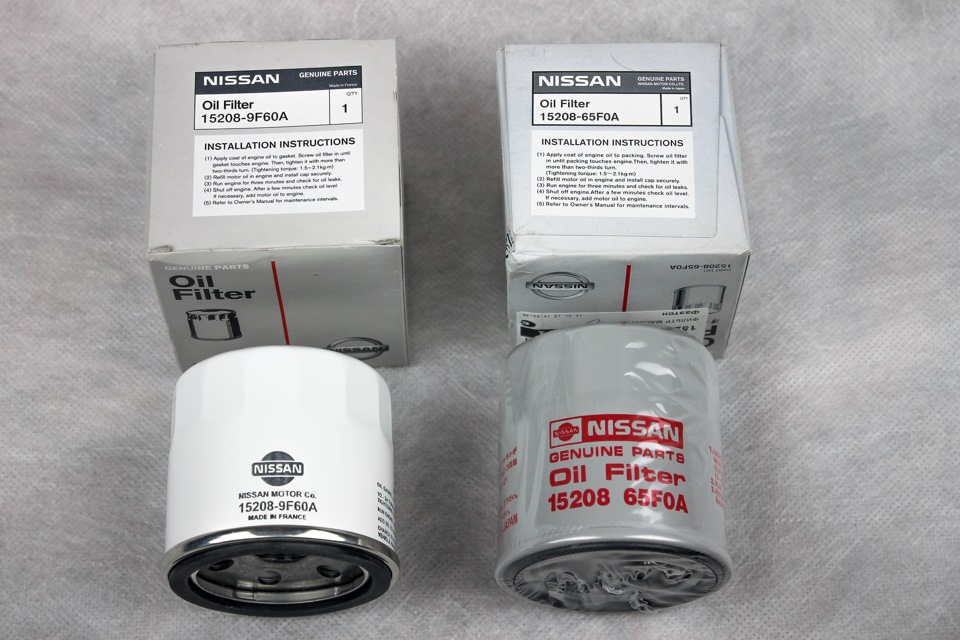

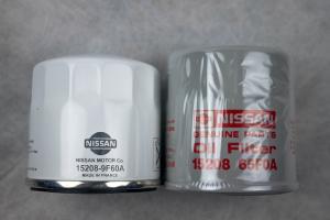

Верно, вот к примеру фильтр на Nissan Qashqai 15208-65F0A - он же перекрашенный Mahle / Knecht OC 195:
...вот к примеру фильтр на Nissan Qashqai 15208-65F0A - он же перекрашенный Mahle / Knecht OC 195
Да он даже чуть выше своего более мелкого аналога (взято с drive2):
15208-65F0A&15208-9F60A_1.jpg 15208-65F0A&15208-9F60A_2.jpg 15208-65F0A&15208-9F60A_3.jpg 15208-65F0A&15208-9F60A_4.jpg
