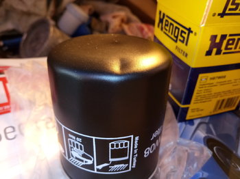

Hengst H97W08, Made in Turkey.Куплен в экзист.
Не понравилось корявое нанесение герметика и туговатый клапан.И непонятная вмятинка на корпусе, транспорировка такая .

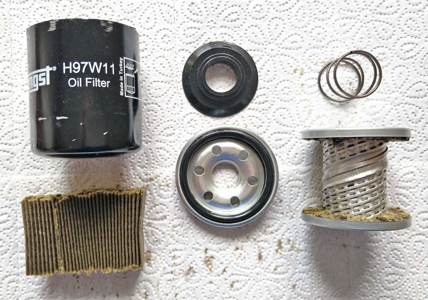

Hengst H97W11 "Made in Turkey"
H97W11.thumb.jpg.1079ae92c49acad1decc4efc81b67897.jpgH97W11-01.thumb.jpg.dd3bdf3ff0976b8cc2b9c827f92ecda3.jpg

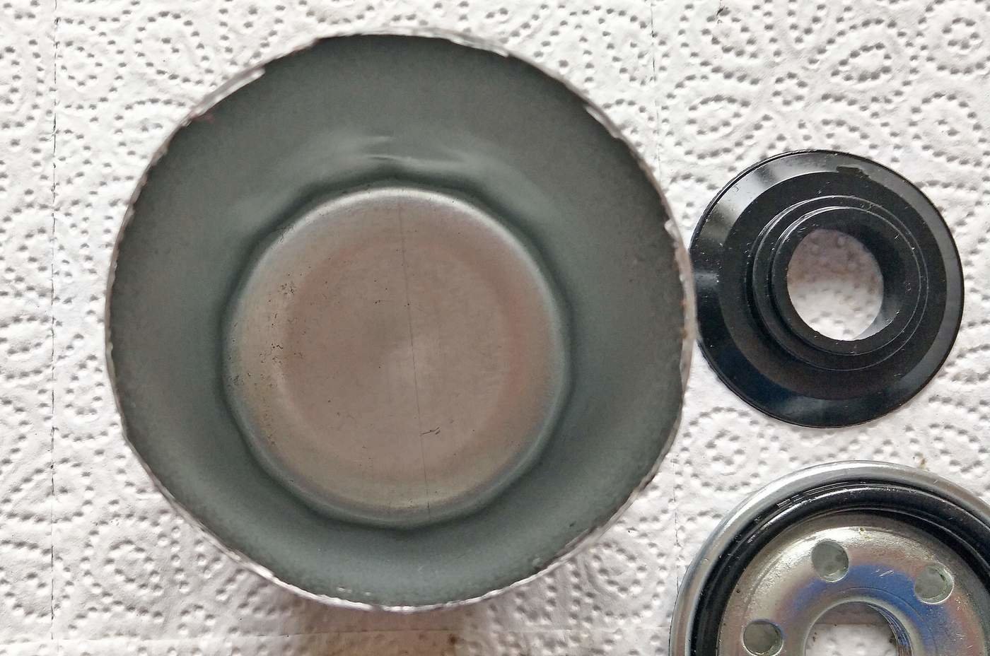

Фильтр вскрыт после 150 км. пробега на 10W-40 (1500 км. использования).
H97W11-02.thumb.jpg.e8e13cdd8068e710c76694fb2967fd29.jpgH97W11-03.thumb.jpg.59ceecb65ff2562f78520c0ad5553008.jpg

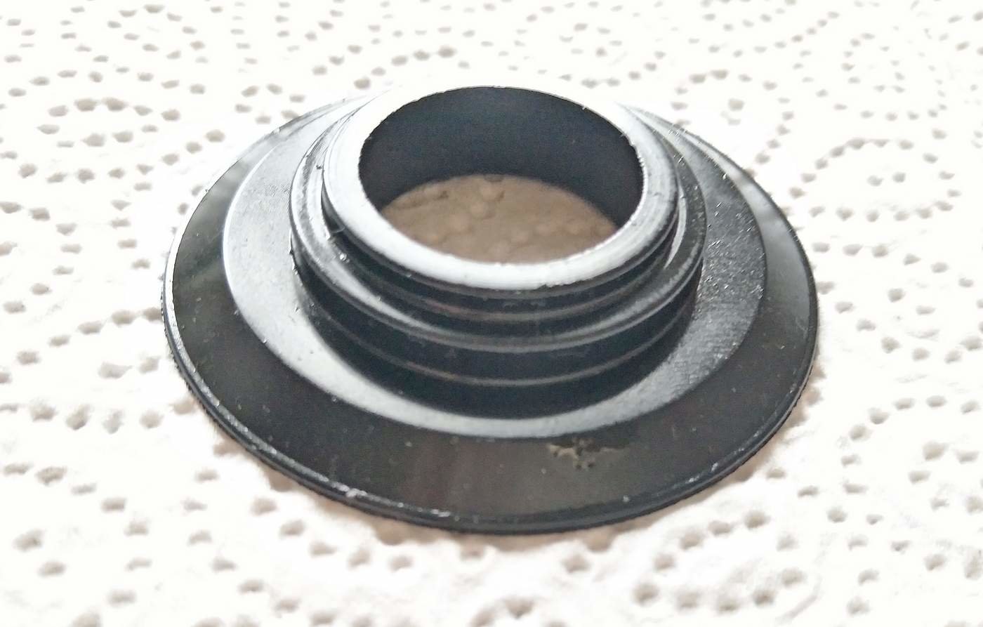

Противодренажный клапан эластичный, принимает начальную форму за 3-5 секунд при температуре +10.
H97W11-05.thumb.jpg.b8bc7f7c866ef49d2a767cfdf4855e3d.jpgH97W11-04.thumb.jpg.5abd83af053f5a1664b869d60cecd197.jpg
Фильтрующий материал уложен ровно, на сантиметровый изгиб пальцем не рвется. Длина 163 см.
ИМХО: хороший продукт для среднего климата (ниже -25 не проверял). Использовал на различных авто (моторные-масляные-салонные фильтры) в основном "Made in Germany" - нареканий нет, но к "Сделано в Турции" доверия не имею (личный опыт).
