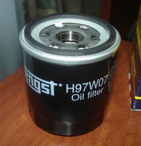

Hengst Р97W07 Сделан в Юж.Корее (бренд Германский).

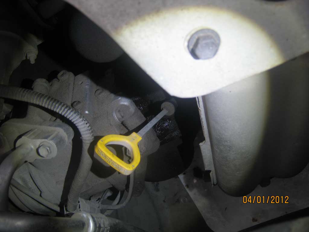

C фильтром была проблема - в морозец продавило масло через прокладку.
Капот открываю смотрю откуда все в "сале" понять не могу. К теще уехал, -20 было ночью, утром завел, открываю капот.
Продавливает по прокладке на масле 0W30 уже в -20 :D Закручивать фильтра умею смазывать резинку тоже :)
На земле "лужица" масла вытекшего.

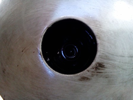

Вскрываем его:
Фильтр сделан не в Германии а в Южной Корее - об этом написано на корпусе.
Прижимная пластина
Противодренажный клапан, выполнен из дубеющей резины, сгибаю его через полминуты он не выравнивается.
Резиновое колечко которое задубело и пропустило масло, с виду нормальное, в квадратное не превратилось. Я его точно смазывал и точно закручивал нормально, когда масло пробежало пытался довернуть - не сдвинулся с места.
Все вполне качественно заусенцев в резьбе нет
Фильтрующий материал выполнен из толстого волосянного картона, на изгиб пальцем не рвется, вполне нормальный. Катушка среднего размера.
Вывод: Фильтр сделан для стран с умеренно теплым климатом. Резиновое кольцо в мороз пропускает, как не прижимай фильтр. Противодренажный клапан дубеет. Я думаю если бы был Hengst Made in Germany возможно с ним не было таких проблем. А так как это производство в Корее - отсюда и проблемы. В принципе фильтр при его недостатках подходит жителям южных районов России.

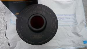

Тоже картридж. Приобретались года три назад, упаковка 6 шт.
В целлофановом пакетике резиновое колечко под крышку и колечко похоже как латунное под сливную пробку.

Купил на замену Hengst Р97W07 сделанный в Германии.
Практически один в один Mann W 68/3. :) Всё ровненько, заусенцев на резьбе нет. При проверке дедовским методом - не пропускает...

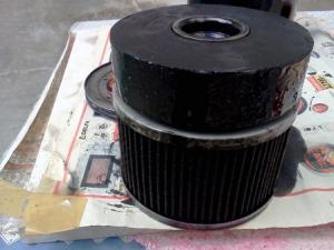

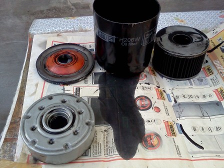

Распилил свой Hengst H206W для дизелей. Сделан тоже в Южной Корее.
Прижимается витой пружиной, обратный клапан мягенький
Уплотнительное кольцо при плюс 5 на улице не дубовое, во всяком случае за время эксплуатации до -16 проблемм не было.
Картридж сделан аккуратно, края бумаги соединены металлической скобой
Перепускной клапан не съёмный, усилие открытия умереное. За качество простите, фоткал на телефон.
post-5287-0-52320400-1421323067_thumb.jpg post-5287-0-26819000-1421323297_thumb.jpg
А вот дальше то что меня удивило, вижу такое решение впервые. С кратриждем стыкуется ещё один картридж из скрученой спиралью бумаги(назовём его номер два), помещённой в свой корпус с сепаратором из перфорированной пластины(конструктивно обеспечивает зазор между бумагой корпусом)
post-5287-0-57636700-1421324043_thumb.jpg post-5287-0-30572600-1421323573_thumb.jpg post-5287-0-90683400-1421323582_thumb.jpg post-5287-0-62189700-1421323592_thumb.jpg
В целом внутренности выглядят так
post-5287-0-09095600-1421323825_thumb.jpg post-5287-0-57632900-1421323850_thumb.jpg post-5287-0-56724800-1421323870_thumb.jpg post-5287-0-32263200-1421323888_thumb.jpg
Как работает второй картридж я так и не понял. В центральный канал масло может попасть как через первый гофрированый картридж, так и через второй(намотаный спиралью), только у второго плотность намотки и толщина значительно больше первого, и следовательно масло через него проходить не будет т.к. пойдёт по пути наименьшего сопротивления (через первый). Возможно я в чём то ошибаюсь, если кто знает как это работает пожалуйста просвятите :)

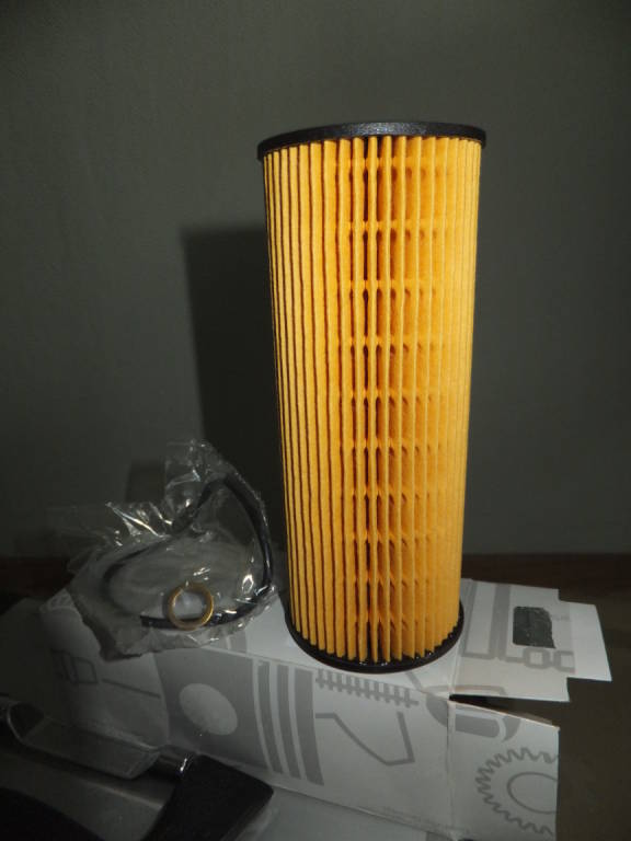

Товарищу заказал на ОМ646, у этого не видно соединительного шва как у мего Мале на ОМ611.
Изменено пользователем nik31

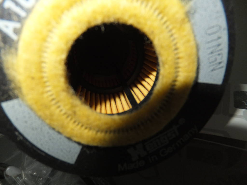

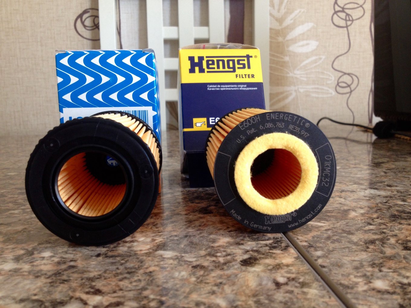

Фильтр Hengst внешне понравился) Приятная, плотная, ровная бумага. Количество складок насчитал 73, тогда как у Манн фильтра их 57.
Также сделал фото недавно замененного фильтра. Пробег 5 т.км. Время пробега 1 год. Объем заливаемого масла около 7 литров.
И как и многие, не увидел сварочный шов, пока не начал считать количество складок)
Мое мнение, продукт очень качественный!)
Смотрите сами.

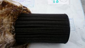

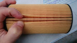

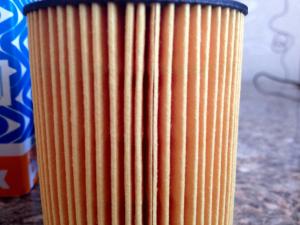

Приобрел фильтр для сравнения/замены Hengst и впервые, прочитав данный форум, осмотрел его досканально.
Сделан очень хорошо и аккуратно, в сравнении с Purflux. Однако в соединение бумаги есть большая щель по всей длине. Вопрос, это является допустим или попался неудачный (дефектный) фильтр?
Доброго дня, форумчане!
Сегодня менял масло и достал уже старый "оригинальный" фильтр в упаковке Opel, он же Hengst, но с клеймом GM.
"Оригинальный" фильтр также имеет щель в соединении фильтрующей бумаги, т.е. сам отвечаю на свой выше написанный пост, это не дефект, а технологическая особенность.
