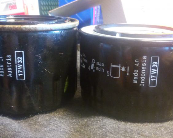

Литера А в конце номера масляных фильтров Mahle Knecht означает что данный фильтр изготовлен в Азии, куда перенесено производство.
Литера OF в конце номера масляных фильтров Mahle Knecht означает что фильтр идет без индивидуальной упаковки. Упаковка по 10 штук.
Что то никто не отметил что фильтр с литерой А по объему меньше Здесь выложили фото снятого без А  и нового с литерой А .
http://www.priorovod.ru/showpost.php?p=2749476&postcount=226
12 минут назад, VEKTOR сказал:
А диаметры у них одинаковые ..?
Не могу знать .
Могу только предположить ( смотря на фото )что фильтрующиго элемента меньше.
1 час назад, VEKTOR сказал:
Думал показалось)) не с чем сравнить было
