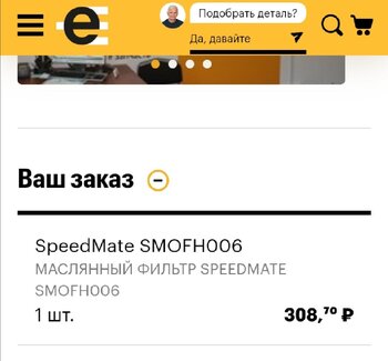

300руб :hi:

Нее, Mann w811/80 сейчас 600руб стоит, я про Speedmat, Женя пилил и подробно изучал (есть тема на форуме), они с оригиналом и Mанном близнецы-братья (почти). Другие парни тоже изучили (разрезали и взвесили, всё что внутри) его вдоль и поперёк, в итоге он такой же, как VIC C307, можно смело брать. Mann W811/80 всё же чуток повыше их будет, в рейтинге
