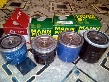

Сравнение взаимозаменяемых масляных фильтров Hyundai-KIA 26300-35504, Mann W811/80, Mann W8017 и Mann W814/80. Первые два идентичные, высотой по 75 мм, последние два увеличенной высоты 87 мм и 92 мм соответственно. Вес оригинального - 293 грамма, W811/80 - 329 грамм, W8017 - 356 грамм и W814/80 - 350 грамм. Первые три - "Made in Korea", отличного качества, придраться не к чему. Последний "Made in South Africa", сомнительного качества, без защитной плёнки, дубовая резинка с торца, с "рыбьей чешуёй" внутри, да ещё и без перепускного и противодренажного клапана от слова "совсем" - на промывку.
7 часов назад, Dumus сказал:
Вы ошибаетесь на счет клапанов. Был у меня когда-то такой фильтр, оба клапана были на месте, да и на ваших фото противодренажник (обратный клапан) виден хорошо. Каталог Манн кстати тоже говорит, что они есть https://catalog.mann-filter.com/EU/rus/catalog/MANN-FILTER Katalog Europa/Смазочное масло/W 814~80. В остальном, на счет преимущества качества корейских моделей, полностью согласен.
1 час назад, Andrey_74 сказал:
Возможно, но всё равно, мой вердикт - на промывку )
