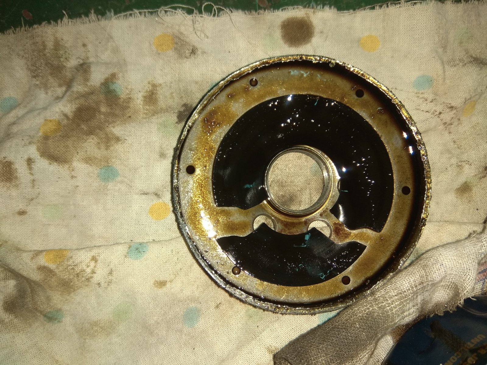

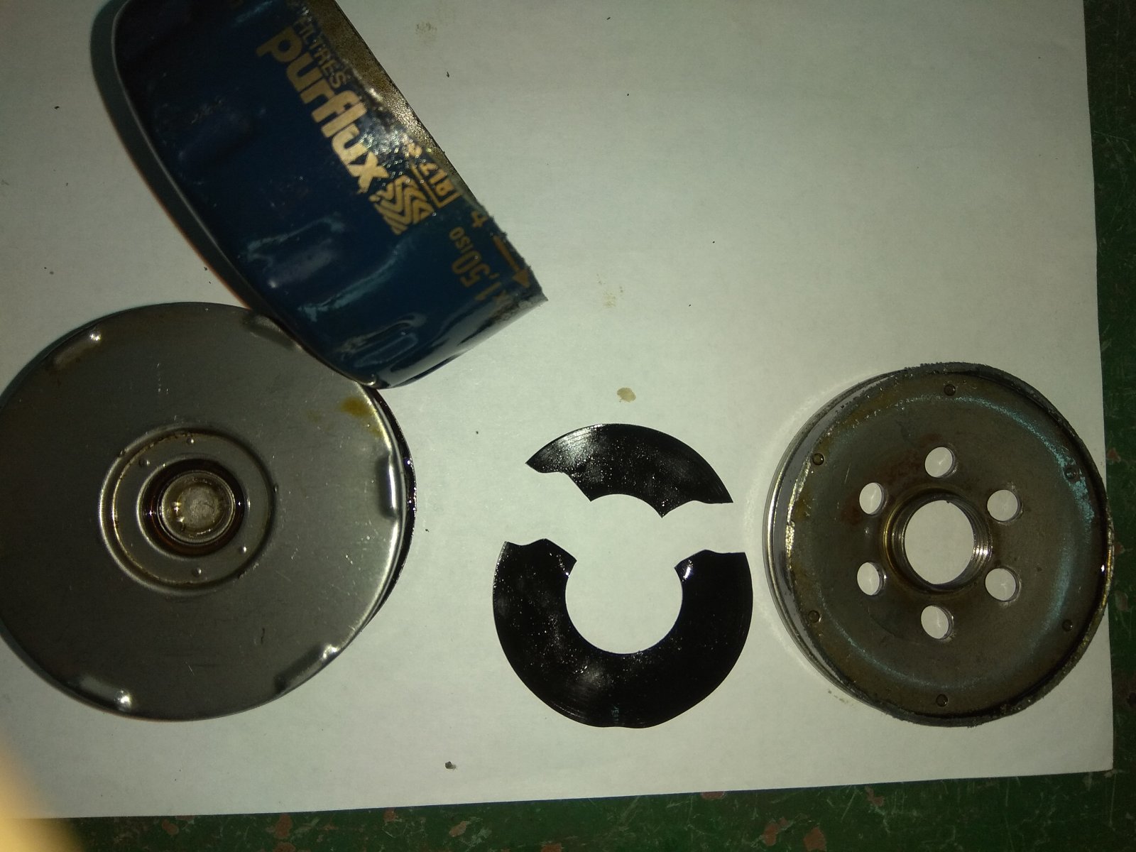

После просмотра видео в Ютубе о масляных фильтрах. Их распиливали и  осматривали , дошло до фильтра рurflux LS 218 и у него был порван противосливной клапан. Решил проверить фильтр со своего автомобиля Рено Логан, проехал 7.5 т.км до следующей замены масла, распилил и что увидел: резинка клапана разорвана на 2 части!!! Можно сделать вывод, такие фильтры устанавливать в свой автомобиль нельзя!!! Это приведёт к печальным последствиям, и капитальному ремонту двигателя. Народ не покупайте такие фильтры!!!
Надо смотреть когда такое происходит. Возможно, что резина зимой дубеет и поток масла ее просто ломает
