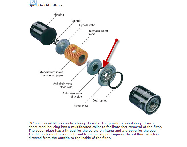

@zrk70,
Дабы избежать излишних вопросов, ознакомьтесь пожалуйста, с соответствующей темой на форуме. Там все изложено в популярной форме- какой клапан и где находится.
Ознакомился с темой. Обратный и противодренажный клапан - это одно и тоже ( резиновый клапан на входе в фильтр), а тот который вы по ошибке называете противодренажным на деле является противосливным (anti-sython valve) клапаном и в основной работе фильтра не участвует, а ставится с экологических побуждений, дабы при демонтаже масло из фильтра не вытекало ( на руки, двигатель, землю и т.д. и т.п.).
[censored]
[censored]
Плохо ознакомились, читайте ещё раз и смотрите что такое перепускной клапан и обратный запорный (он же противодренажный, он же противосливной).
Я то хорошо ознакомился, чего и вам желаю.
Судя по сообщению выше, вы опять всё напутали)
Ну и в яндексе полно инфы вроде.
Не понятно кто прав, кто виноват)
Изменено пользователем zrk70
В русском языке антидренажный есть синоним противоосушительный, то бишь противосливной. О чём спор вообще?
Да можно один клапан назвать разными словами просто, противодренажный, антиосушительный, противосливной, обратный - не парьтесь :) Главное смысл - который все понимают. :)

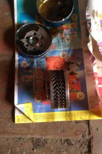

Пильнул Пурфлакс рено оригинал,пробег 7500 примерно,распадающаяся резинка не опасна??
Изменено пользователем Пехота67
Конечно опасно. Забьет каналы и привет масляное голодание и клин двигателя.
К сожалению, претензию по гарантии не предъявить- фильтр вскрыт. Однако, если что случится, наседайте на Рено.
Дабы понять возможные причины, пишите как на духу:
Какая машина, пробег, двигатель, вин, масло, пробег на фильтре, где фильтр покупали. Так же мне нужны фото фильтра - катушка, клапан, крышка корпуса с верху, желательно, чтобы было видно маркировку. Можно все это мне в личку, чтобы форум не засорять.
На будушее, поскольку фильтр в оригинальной коробке, то претензии по качеству предъявлять надо Рено. Я как представитель Purflux ( пурфлюкс) к продукции в коробке автопроизводителя отношения не имею.
если распалась после распила, то нет)
это крайне хреново и не должно быть ни при каких раскладах. Ведь частички резинки легко залетят в масляные каналы (если уже не залетели судя по вашему фото), закупорят их и...
Вот те и хваленый пурфлюкс: то ржа в стакане, то вот такие приколы с противодренажным клапаном.
Для себя лично давно сделал вывод: стараться обходить их продукцию стороной.
