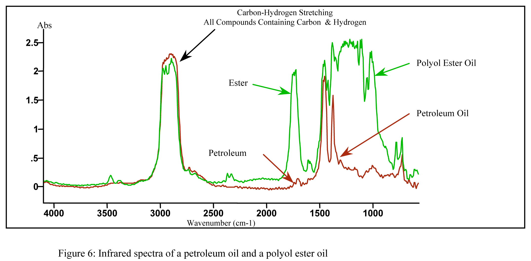

@5145300V, думай что хочешь Господи я с вами каждым заступничком мотюля буду спорить что ли? :) Банальные попсовые форумные обороты не изменят моего мнения. Есть много литературы в том числе и зарубежной где эстеры в масле определяются именно по пику 1750. Нужно только открыть глазоньки и поискать.
нужно взять масло без эстеров сравнить с маслом 10% эстеров и сравнить с маслом 20% эстеров :) То есть сравнение эталонных образцов в которых мы точно знаем содержание эстеров. :)

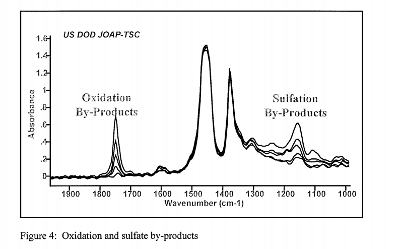

Нужно задать себе вопрос откуда в свежем масле могут быть производные кислот кроме как продукты кислот эстеры :) Что кроме эстеров еще может быть в свежем моторном масле - желудочная соляная кислота галапагосских белок? Если сама программа военного министерства США - JOAP измеряет окисление в отработанном масле по высоте пика - о чем тут говорить еще? :)
Сейчас последует много споров а в итоге и переходов на личности. Давай сьэкономим друг другу кучу времени? Ты кидаешь мне на счет 300р я добавляю свои 300р - плачу лабе она мешает нам 2 образца с эстерами 10% и 20% и прогоняет по спектру? Надеюсь тебе не слабо? Заодно коротким путем придем к истине... ;) Если ты прав я признаю это. Если я прав ты заберешь свои слова про экспертов негров обратно - удалишься во свояси.
Еще характерный пик забыл в районе 1275—1050 см−1, который всегда присутствует у эстеровых масел, а у 300в коре 0w40 его практически нет...
В ИК-спектрах сложных эфиров присутствуют характеристические полосы карбоксильной группы — валентных колебаний связей C=O при 1750—1700 см−1 и С-О при 1275—1050 см−1.
