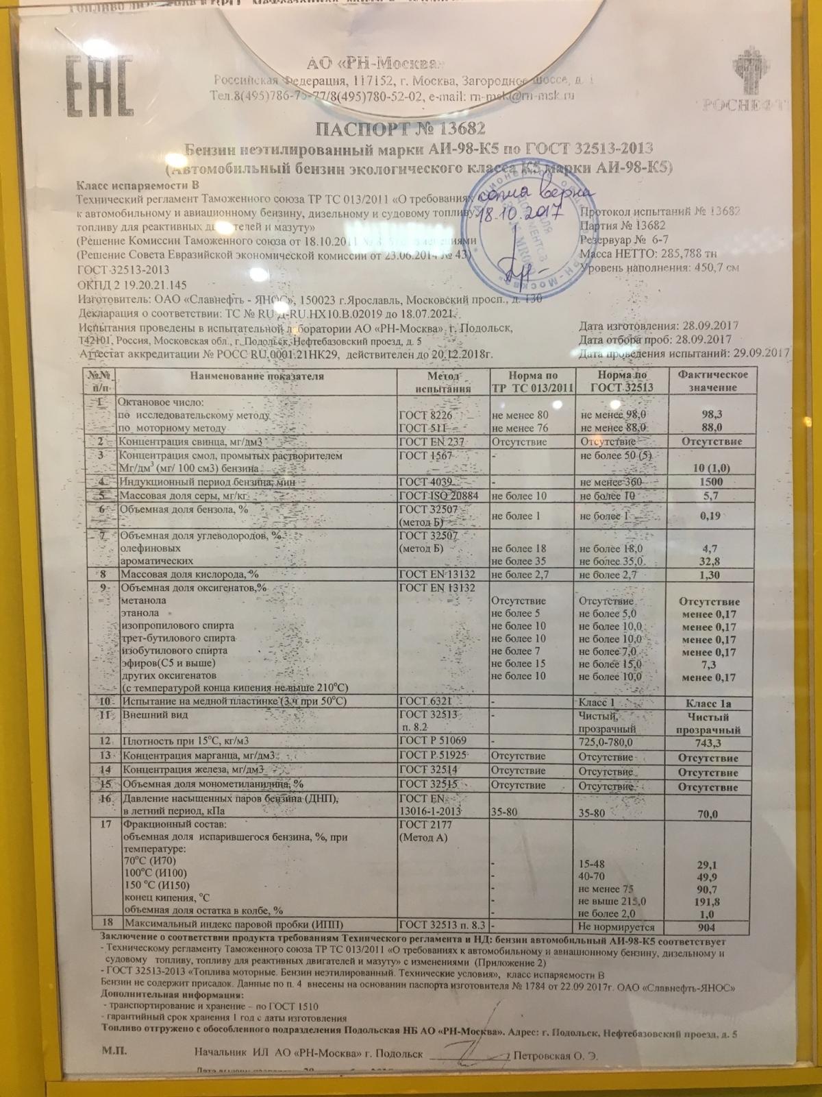

Это верно. Но 98-й там может оказаться не фонтан. Свежий паспорт с АЗС на Березовой Аллее:
Бензин с Рязани, и видно, что он стал хуже в сравнении с бензином, к примеру, полугодовой давности.
Низкое ОЧМ (что важно, с заводского паспорта переписанное), много серы (было - менее 5/3 в зависимости от стандарта), дофига оксигенатов, высокая Ткк - в общем, не айс :unknw: 98-й с ЯНОС в сравнении с таким бензином без вариантов лучше - ОЧИ чуть выше, ОЧМ чуть выше, серы столько же, фракционный состав чуть лучше при такой же Ткк, но вот оксигенатов существенно меньше.
В Матвеевском бензин АИ98 с ЯНОС сетнября 2017г выпуска и МТБЭ 7%
@Izb, а вот на севере мне опять Рязань попалась. Паспорт на АИ-98 с АЗС ТНК на Юрловском проезде
Как-то снова :down:
вот этот паспорт, первый день на нем, вроде тянет также, отпишусь как поезжу некоторое время.
