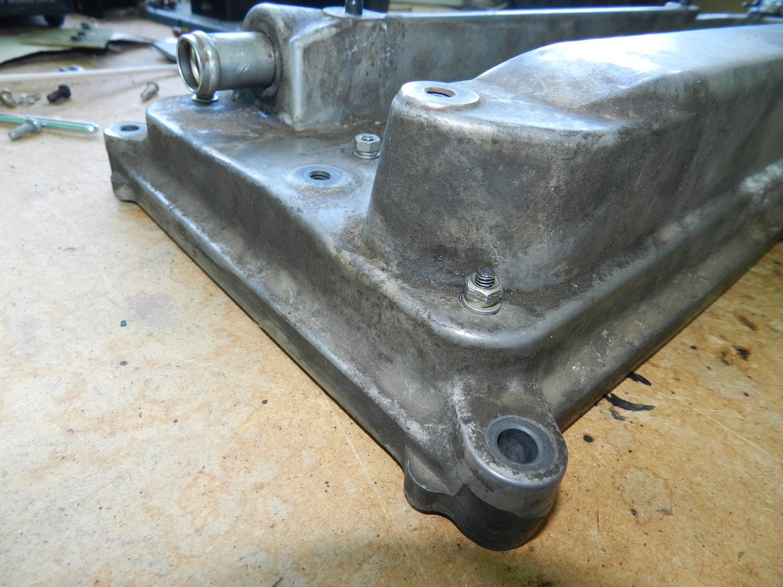

Как уплотнили болтики в крышке клапанов?
Демиксид смывает напыление тефлоновое. Двигатель то моет, но кольца маслосьемные не вызмывает .
4 часа назад, Fractal сказал:
Сначала сверлил отверстие, потом нарезал резьбу, промазывал герметиком и закручивал, а с наружней стороны, как видно на фото, навернул гаечки для надежности. Только вот в одном месте гайку не навернуть, пришлось так оставить и рядом с заливной горловиной побоялся сверлить, оставил так.
