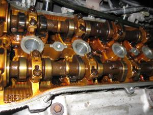

Год назад поставил ГБО. Этой зимой менял прокладку КК. Было так:
Изменено пользователем Sambhava
После того как добил жор масла уменьшился.
