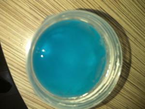

Протестировал Глейд с желтой крышкой НаноФормула -30. Ровно 1 сутки жижа морозилась в контейнере в морозилке при -25. Достав жижу из морозилки, сразу обнаружил, что в середине баночки, примерно 80% от общей массы, образовался гель, остальная часть бодро плескалась по бокам. Через минуту, когда принялся фотать и снимать видео, жижа резво стала отходить. Выкладываю то, что успел захватить.
поэтому зеленая крышка нужна
ИМХО, абсолютно не стоит эта жижа того, чтобы с ней так заморачиваться.
