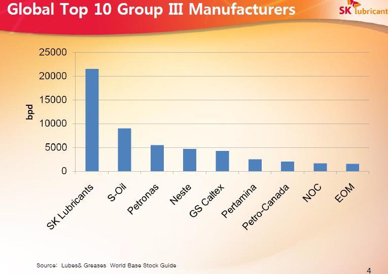

Вероятнее всего, масло на основе гидрокрекинга VHVI
Не вероятнее всего, а совершенно точно. Причём собственного производства ;)
