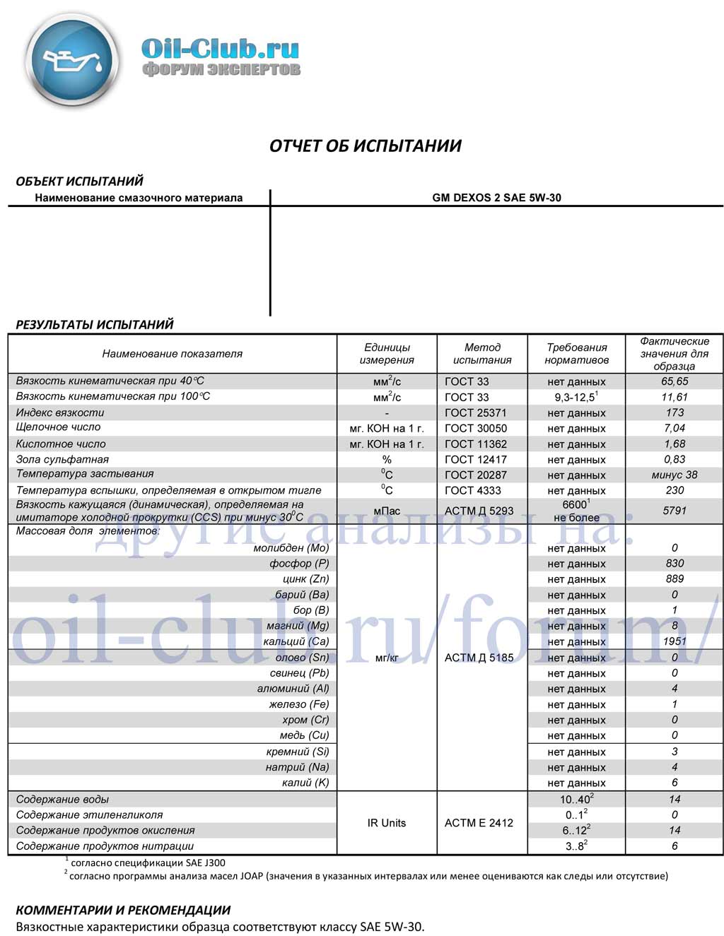

GM Dexos-2 5W-30 cвежее
GM Dexos 2 5W-30.pdf
Как мы видим по анализу масло OEM Dexos2 практически ничем не отличается от брендовых Dexos2.
http://www.oil-club.ru/forum/index.php?app=core&module=attach§ion=attach&attach_rel_module=post&attach_id=7475
То есть можно тупо брать то что дешевле - не переплачивая. Если дешевле GM - берите его...
С противоизносными присадочками неочень!
У ЛМовского Топ Тэка 4600 и у Мотыля Специфик дексос2 при меньшей зольности антиизносных поболее будет.
@Dimka, 100-200ppm не сильно большая разница, она может быть у одного масла от партии к партии отличаться на столько. Возможно и не стоит на это внимание обращать. Если бы было 300-500..
@Filler, Дак анализ и спектр это разные вещи.
Анализ тебе был сделан, а спектр вы обговаривали предварительно?, в противном случае то по желанию, или по возможности.
Обрати внимание все анализы в том числе Анализы американских лабораторий, также в статье "Записки димагноста" идут без спектра и то нормально.
