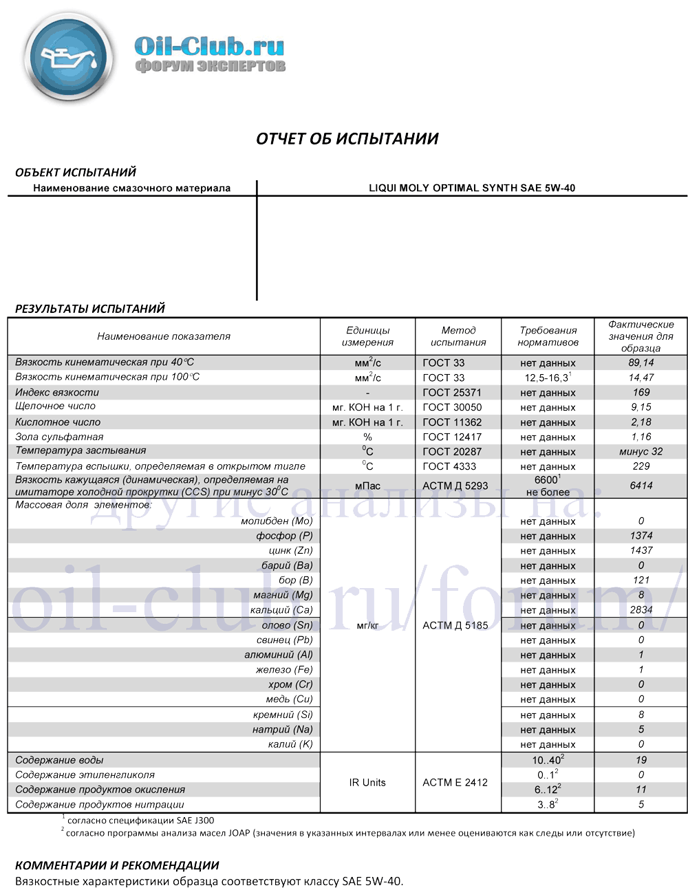

Liqui Moly Optimal Synth 5W-40 cвежее
По пурпоинту провальное масло, не зря оно здесь себя так показало
http://www.oil-club.ru/forum/topic/2564-ljubitelskie-testi-na-zamerzanie-zima-2011-2012/page__view__findpost__p__85426
Для Москвы и юга европейской части России наверное нормально.
Но не Новосиб Тюмень Красноярк Иркутск...
Можно и на север в летнее время ТТ4600-34 налето , а так масло как масло можно пользовать по щёлочи на7-8т. хватит, на LM форуме люди хвалят значит кого-то устраивает.
криминального то ничего нет по стандартам SAE проходит. Просто для зимы в сибири запаса нет. А так то пакет присадок не слабый - щелочное высокое.
Дак там попробуй не хвалить, быстро выпишут! :D
Да t заствания пониже глядиш и синт. хай-теком сравняется.
Ога, у него и должно быть такой PP. Вот его братан под другой обёрткой. http://www.liquimoly.by/download/doc/1346%20Leichtlauf%20HC7%205W-40.pdf?phpMyAdmin=bc4a16485bt19a51349
Чего-то не пойму, Зола сульфатная - 32. Это не опечатка? Во всех маслах это в районе 1 - 2. Или это супервысокозольное.Лью такое масло в Шевроле Авео двиг. 1,2 16V. Искренне считал, что СИНТЕТИКА, LM- уважаемый бренд, и масло можно катать никак не меньше 10 тык.(Режим 60-70%-трасса, 40-30%-город)Интервалы делал 9-10 тыс, а то 12. Но заглянув под масляную крышку, и почитав форум, понял, что заблуждался. Теперь интервал не более 7,5 т. Да и масло наверняка сменю. Но еще придется откатать, т.к. купил уже канистру LM.
@Sergey, 1.32 конечно же, док исправил. Это в принципе видно по содержанию цинка и фосфора. Ни о каких 32 речи быть конечно не может :)
На счет интервала, все правильно! А производителя можно не менять, конкретно этот продукт отличного качества (как по мне), ZDDP по самые помидоры :) если цена устраивает лейте и не переживайте.
Значит кварц нормальное ,а это провальное ,да ?8-):D
Хорошее масло по ZDDP но в сибири нужна еще вязкость... Для Москвы конечно супер.
Кальций, цинк, фосфор - всего достаточно, по мне дак в избытке даже. Если оно нравится, смысла соскакивать нет никакого, считаю.
В какую минимальную температуру на нем можно заводиться без последствий, что бы не на сухую терло?
