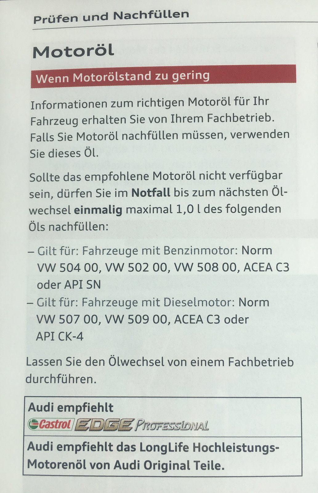

Ни о каких кратковременных заменах речи нет в мануале. Хотите гарантию, лейте vw508.00, доливать можно не более 1 литра масла:
