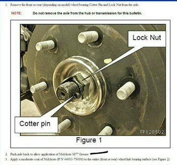

Не могу найти смазку в шрус nissan leaf. Производитель рекомендует смазку molykote m77 grease , но найти и купить нигде немогу. Подскажите пожалуйста возможно ли её где нибудь купить ? Может сменилось название или есть аналог такого же касества или лучше?

Это не смазка в ШРУС, это монтажная паста. Наносится на шлицевое соединение оси и ступицы. Купить ее в таре меньше ведра, как я понимаю, невозможно.
И, хотя я не люблю ликвимоли, но из самого понятного и доступного напрашивается LiquiMoly LM 48 Spruhpaste.

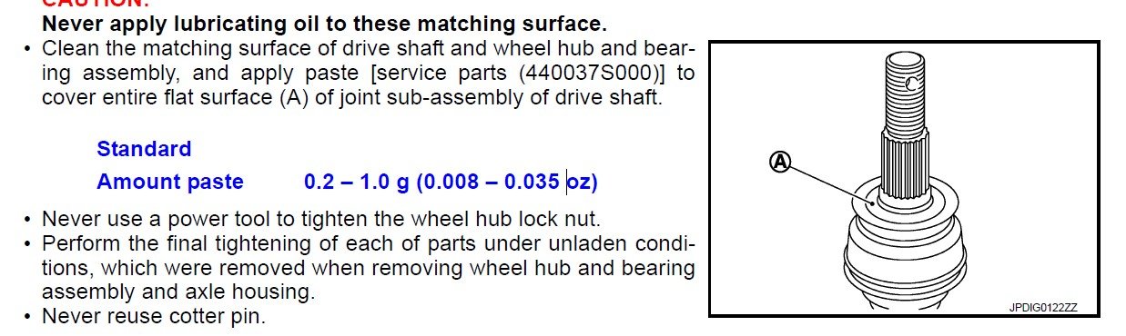

А если рассматривать пасту Molykote M77 не для использования в тормозной системе, а для вместе соединения ступицы и приводного вала (для устранения щелчков при трогании), как ее рекомендует применять Ниссан, то чем посоветуете ее заменить? Самостоятельно найти аналог с молибденом с таким рабочим темпереатурным диапазоном мне не удалось (-45С...+230).

А если рассматривать пасту Molykote M77 не для использования в тормозной системе, а для шлицов приводных валов, как ее рекомендует применять Ниссан, то чем посоветуете ее заменить? Самостоятельно найти аналог с молибденом с таким рабочим темпереатурным диапазоном мне не удалось (-45С...+230).
Эээ, я конечно не являюсь специалистом в авто-ремонте, но всё же мне не совсем понятно, нужна ли такая термостойкость для смазки шлицов приводов?... Понятно, что тепло от тормозных механизмов рассеивается в т.ч. и в этот узел, но ИМХО ему достаётся уже гораздо меньше тепла, нежели тормозным механизмам.
Кто как, а лично я обычно смазывал это соединение графиткой, либо самодельной графиткой на основе Литол-24 и графитной пудры. Там смазка то нужна по сути только в качестве консерванта, чтоб шлицы не корродировали. Наслышан о случаях срезания сильно подгнивших шлицов на авто с большими пробегами/возрастом. Посему любая консистентка там будет лучше чем ничего.
