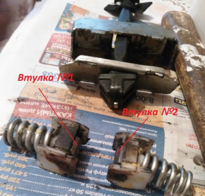

У меня в каждом ограничителе две втулки. Старые изношены, сейчас устанавливаю новые. Подскажите пожалуйста несколько вариантов качественных смазок для данного узла: внутри втулки и снаружи втулки. Также на пластиковый штырь смазку наносить надо или нет и какую ? Хочется один раз сделать качественно, добросовестно и забыть на 5 - 10 лет, как на тойотах с завода.

@prodenis,Напрасные мечты. Конвейерную смазку не купить - как правило конвейерные детали в свободный доступ не поставляются.
Если вдруг и повезёт её найти - стоимость оттолкнёт. Да и не поставляются они в мелкой фасовке.
Поэтому читаем тему и пользуемся тем, что доступно.
У меня за полтора года не потребовалось пересмазки - двери сами летают под своим весом, только держи.

Понимаю, что конвейерную смазку не купить. CRC Multilube уже купил, но у меня складывается ощущение, что она там долго не задержится. Я правильно понимаю, что необходимо смазывать только внутреннюю часть обеих вращающихся втулок, а наружную не трогать, которая в контакте с направляющей двери. Может все таки есть аналоги конвейерных смазок, которые на дольше там задержатся ?
