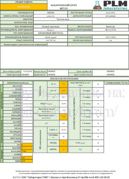

torcon 63 032 Опубликовано: 14 июня 2018 Поделиться Опубликовано: 14 июня 2018 Mazda Original Oil Ultra 5W-30 ПОДДЕЛКА свежее Mazda Original Oil Ultra 5W-30 ПОДДЕЛКА (VOA BASE).pdf 1 Цитата Ссылка на сообщение Поделиться на других сайтах
torcon 63 032 Опубликовано: 15 июня 2018 Автор Поделиться Опубликовано: 15 июня 2018 Skif_tlt не забывай, что это PLM Labs у них метод ASTM D 4739 занижающий щелочное в свежих маслах. Реально тут на 1-1.5 мгКОН выше. То есть щелочное 9.4-9.5 здесь Если методом ASTM D 2896 0 Цитата Ссылка на сообщение Поделиться на других сайтах
Booth 489 Опубликовано: 15 июня 2018 Поделиться Опубликовано: 15 июня 2018 По мне так какой-то ручной замес из "подмосковья" ) Вязкость как у сатрых полнозольников и коммерческих стандартов, а ZDDP как у экологичных АСЕА СХ . По такому неполному анализу можно только гадать. Ноак, ИВ, сера, ИК спекрт приоткрыл бы завесу тайны сего "чуда" - лишь бы не из пальмового масла. з.ы. Сам нарвался два года назад на подделку Декселии 5W30 от того и форум попался на глаза, читал и зарегался. Все еще в гараже валяется остатки в канистре - светлое, но дубовое. 0 Цитата Ссылка на сообщение Поделиться на других сайтах

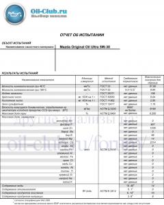

torcon 63 032 Опубликовано: 15 июня 2018 Автор Поделиться Опубликовано: 15 июня 2018 Опишу для людей, почему это масло считаю подделкой. Для примера приведу анализ оригинального масла Mazda Original Oil Ultra 5W-30 У подделки 1) Вязкость при 100С = 13.9 - такая вязкость присуща маслам 5W-40, 10W-40, но не 5W-30. По стандарту SAE 5W-30 должна быть вязкости от 9,3 до 12,5. У не поддельного масла как видите вязкость в норме = 9,84. Отсюда делаем вывод что в банку залили не соответствующее масло вязкости 5W-40. 2) Вязкость при 40С = 77,1 - такая вязкость обычно у масел 5W-40, у оригинального масла вязкости 5W-30 она 57,8. Отсюда так же делаем вывод что залито масло вязкости 5W-40. 3) Соответственно и индекс вязкости изменился он в подделке 187, у оригинального масла 156. 4) Щелочное число и в подделке и в оригинале примерно одинаковое от 9 до 9.5. Тут отличить их трудно. 5) Отличается пакет присадок, в подделке мало противоизносных присадок, уровень фосфора-цинка = 541-698, у оригинала 907-1035. Конечно двигателю хватит противоизносных присадок в обоих случаях, но оригинал побогаче. 6) Подделка на неизвестном пакете присадок (подозревается что Lubrizol) без бора. Оригинал на пакете присадок Infineum c бором 66ppm. Вывод: Поддельщики залили в канистру оригинального Mazda Original Oil Ultra 5W-30 какое то масло 5W-40. Масла отличаются вязкостью и пакетами присадок. Нужно отметить что подделка довольно совершенная, на этом масле двигатель скорее всего не встанет, он будет ездить, владелец ничего не заметит. Откатает свой интервал и сольет его. Различия будут на уровне ощущений, чуть выше расход, чуть тупее машина, чуть больше брякают гидрокомпенсаторы на холодную. Ниже дам ссылку на более топорную (и опасную) подделку Mazda Original Oil Ultra 5W-30 в которую залили масло 15W-40 0 Цитата Ссылка на сообщение Поделиться на других сайтах

alex.pichugin 0 Опубликовано: 22 июня 2018 Поделиться Опубликовано: 22 июня 2018 Здравствуйте всем. Этот анализ заказал я. Масло покупалось в Казани, у ИП, специализирующегося на масле (много разного, упор на Идемицу). У кого он брал - не известно. Анализ заказал по причине смерти этого масла на пробеге 7000 км. Картина очень похожа на известную "масляную чуму". Мотор выжил, но отмыть его от гудрона очень непросто и дорого. Мнение специалистов мне нужно, чтобы понять - достаточно у меня доказательств мошенничества, чтобы заявить на поставщика в компетентные органы? Пока по вашим постам вижу, что из анализа не следует напрямую, что "масляная чума", которую я вижу, есть следствие этого масла, а не других причин. Я правильно понял? 0 Цитата Ссылка на сообщение Поделиться на других сайтах

torcon 63 032 Опубликовано: 22 июня 2018 Автор Поделиться Опубликовано: 22 июня 2018 alex.pichugin масляная чума была от топлива, у тебя скорее всего топливо в норме было, а масло начало откладывать шлам в двигателе. Опиши точнее что там случилось? У тебя же масло в картере в гель не превратилось надеюсь? 0 Цитата Ссылка на сообщение Поделиться на других сайтах
alex.pichugin 0 Опубликовано: 28 июня 2018 Поделиться Опубликовано: 28 июня 2018 (изменено) Масло именно в гель и превратилось, налипло внутри двигателя на стенках, в жидкой фазе осталось 500 грамм. Загорелась лампа давления. Немедленная остановка, эвакуатор и разбор двигателя. То, что слилось - очень жидкое и черное. Похоже на смесь грязи и топлива. В тех местах, где масло циркулировало или разбрызгивалось, детали чистые. А вот в углах - гель. Даже весь щуп до верху был покрыт отложениями - как будто масло поднималось в виде тумана, и оседало. По анализу отработки Вязкость 40/100 град - 32,6/6,8 Кислотное 1,27 Щелочное 2,42 Топливо 10,2 Оксид 7 Нитро 11 По элементам Железо 9 Кремний 8 бор 4 МАГНИЙ 2 Кальций 1516 ФОСФОР 482 ЦИНК 465 БАРИЙ 0 Остальное - 0 Изменено 28 июня 2018 пользователем alex.pichugin 0 Цитата Ссылка на сообщение Поделиться на других сайтах
