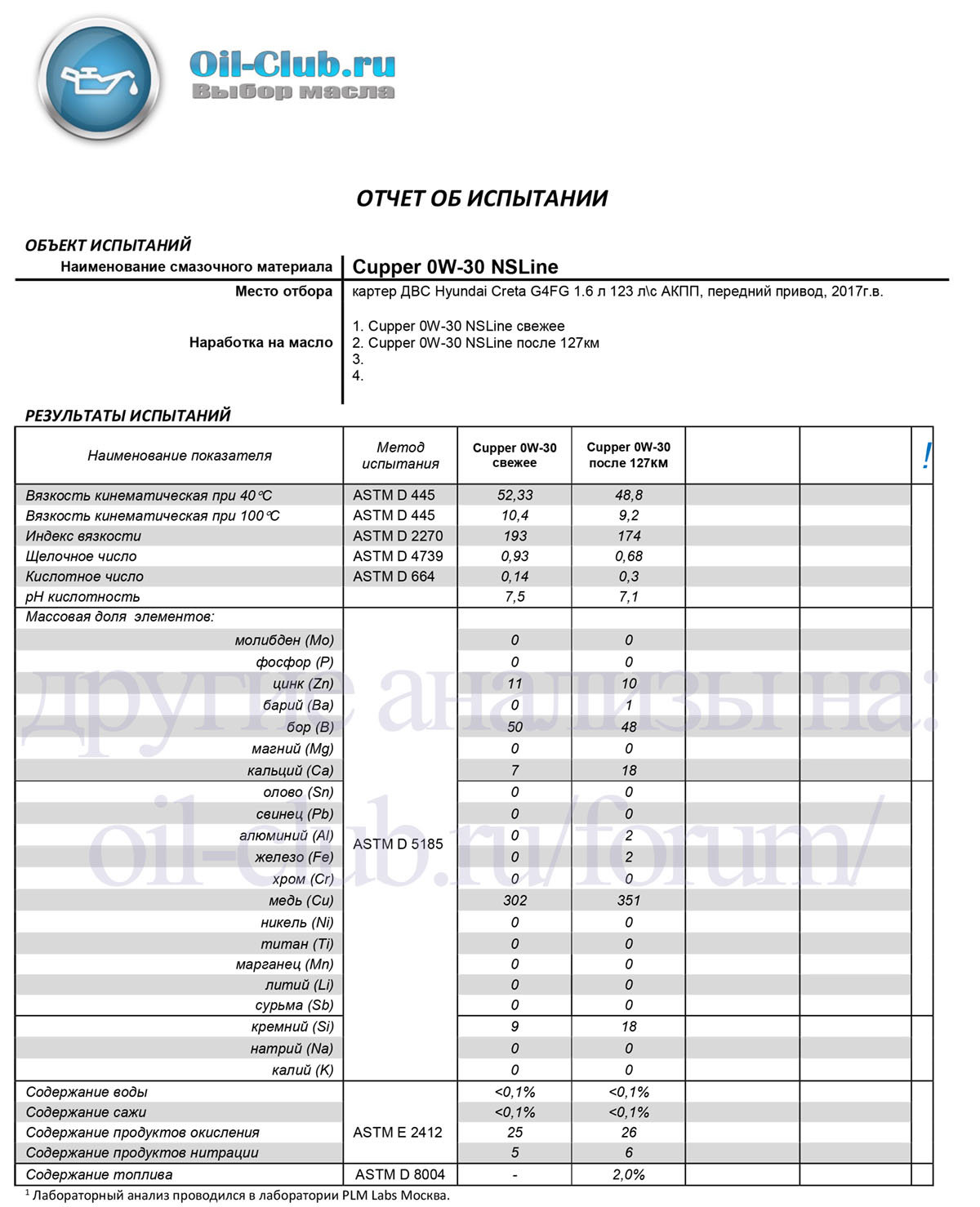

Евген48 27 115 Опубликовано: 31 мая 2018 Поделиться Опубликовано: 31 мая 2018 Cupper 0W-30 NSLine отработка на Hyundai Creta после 0-127км Масло: Cupper NSLine 0-30 Автомобиль: Hyundai Creta G4FG 1.6 л 123 л\с АКПП, передний привод, 2017г.в. Общий пробег на одометре: 15213км. Пробег на масле: 127км. Моточасы: 3 м/ч Израсходованное топливо: Доливки масла: не доливалось Присутствие отложений в двигателе нет : Ремонтные работы: нет Чип тюнинг: нет ГРМ: цепь Автозапуск: да (но редко, не более 3-5 минут). Предпусковые подогревы: нет Срок эксплуатации: 24-25.05.2018г. Топливо: бензин Газпром 92 Режимы: смешанный Фильтр масляный: оригинал Фильтр воздушный: Фортек Объем заливаемого 4,0л. (после взятия пробы осталось 3,8л.) Отбор масла: через щуп, двухкомпонентным шприцем (без резинки) Что было до этого масла: заводское масло до 3232км. с 3232 до 4400км. чистое MAG 1 0-20, с 4400 до 5040км. MAG 1 0-20 + автоэнергетик промывочный Куппер с 5040 до 15086км. Cupper NSLine 0-30 Cupper 0W-30 NSLine отработка на Hyundai Creta после 0-127км Евген48 (UOA BASE).pdf 4 Цитата Ссылка на сообщение Поделиться на других сайтах

Wald 1 834 Опубликовано: 1 июня 2018 Поделиться Опубликовано: 1 июня 2018 Кремния уже 18. 0 Цитата Ссылка на сообщение Поделиться на других сайтах
metalplaks 1 003 Опубликовано: 1 июня 2018 Поделиться Опубликовано: 1 июня 2018 9 минут назад, Wald сказал: Кремния уже 18. Это противопенная присадка дает, все нормально. 0 Цитата Ссылка на сообщение Поделиться на других сайтах

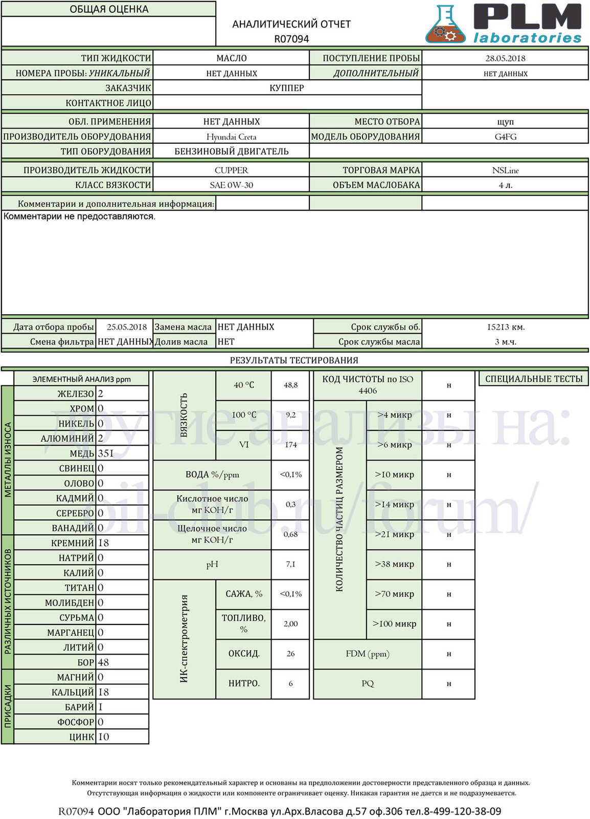

prv21 4 514 Опубликовано: 1 июня 2018 Поделиться Опубликовано: 1 июня 2018 а с вязкостью то что? Или это разные партии? 0 Цитата Ссылка на сообщение Поделиться на других сайтах
metalplaks 1 003 Опубликовано: 1 июня 2018 Поделиться Опубликовано: 1 июня 2018 3 минуты назад, prv21 сказал: а с вязкостью то что? Или это разные партии? Измерения такие, масло из одной 10 л. канистры 1 Цитата Ссылка на сообщение Поделиться на других сайтах
prv21 4 514 Опубликовано: 1 июня 2018 Поделиться Опубликовано: 1 июня 2018 (изменено) на единицу аж изменилось как-то странно для такого интервала, врядли лаба накосячила на столько. Изменено 1 июня 2018 пользователем prv21 0 Цитата Ссылка на сообщение Поделиться на других сайтах
Dimmy 11 091 Опубликовано: 1 июня 2018 Поделиться Опубликовано: 1 июня 2018 7 минут назад, metalplaks сказал: Это противопенная присадка дает, все нормально. Так в свежем 9 - вот это и есть противопенная присадка. А тут от несливайки осталось: в отработке Cupper было много Кремния от герметика. 1 Цитата Ссылка на сообщение Поделиться на других сайтах
Orlovich 1 069 Опубликовано: 7 июня 2018 Поделиться Опубликовано: 7 июня 2018 Wald metalplaks Dimmy На счет кремния - чаще всего прибавка + 5-10 ppm в анализе чаще всего связно с попаданием пыли при отборе или от емкости куда отобрана проба масла. Ситуацию может изменить отбор проб в масло-, бензостойкий пластик, и желательно термически устойчивый. 0 Цитата Ссылка на сообщение Поделиться на других сайтах
torcon 64 189 Опубликовано: 7 июня 2018 Поделиться Опубликовано: 7 июня 2018 Вспомните мой эксперимент где несколько щепоток пыли+песка прямо в бутылку с маслом и на анализ. С 16 минуты. Итоговый лаб анализ этого масла: Эксперимент придорожная пыль (VOA BASE).pdf Мои мысли. У Жени машина новая - это силиконовый герметик применяемый при сборке мотора на заводе. В свежем кремний от противопенной присадки. В отработке кремний добавился от силиконового герметика. 0 Цитата Ссылка на сообщение Поделиться на других сайтах
