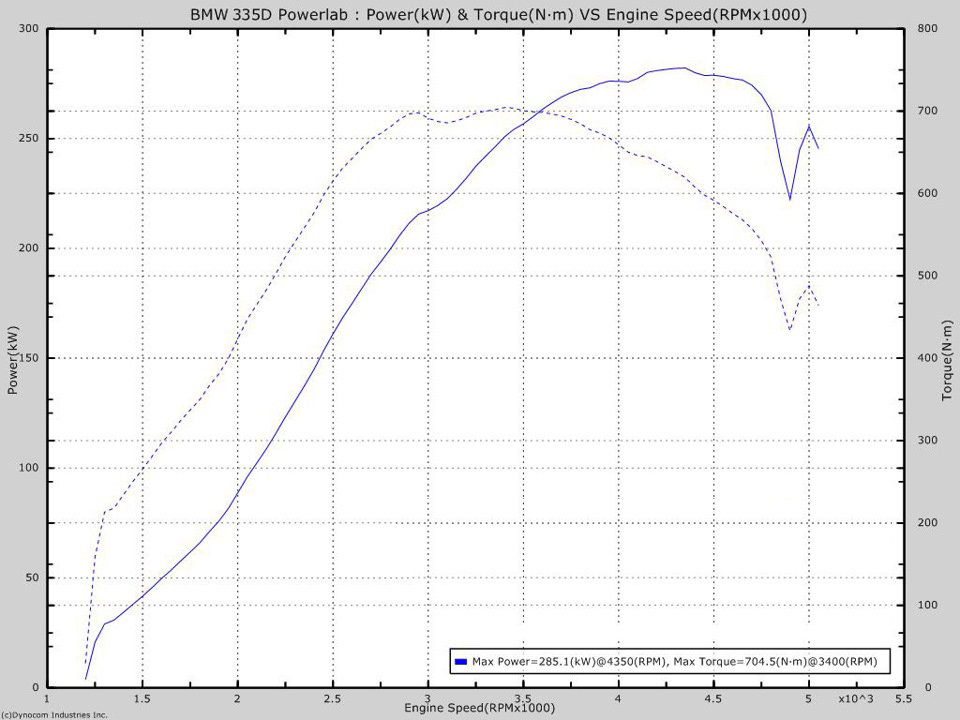

Хз, мб вы и предумываете себе чего, ну или мб попа подгорает от едущих дизелей:))
(надеюсь сами пересчитаете в силы на маховике)
А на тему температур - все хорошо, логи часто снимаю.
И если вы считаете, что можно просто взять и сделать ст3, без радиков и шлангов - вы ошибаетесь.
За совет в последнем абзаце спасибо!
Изменено пользователем sanjaz
Неплохие всх для дизельного мотора!  Относительно плавный график момента, да и 704 Нм не такой уж и большой момент кст, чтобы порвать ватомат zf, зачет! 3ка с таким мотором обязана низкие 12 секунд на квотере ехать.
По внешнему охлаждению масла на сколько увеличил масляный радиатор, покажи фото как и куда его установил?
про ст3 я не особо то в теме, но еще 10 лет назад да древнем гтр из 12 секунд квотер выезжал без кульков и шлангов))
