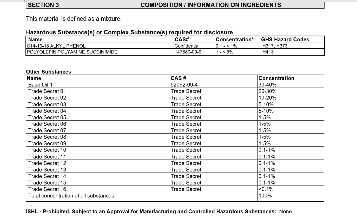

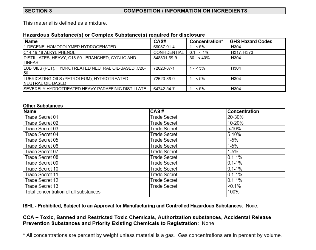

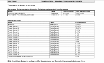

torcon 64 385 Опубликовано: 24 апреля 2018 Поделиться Опубликовано: 24 апреля 2018 Может они ее просто на GTL перевели как c некоторыми FS? Похоже так и есть, в новом Mobil1 ESP 5W-30 есть CAS 848301-69-0 Процесс Фишера-Тропша другими словами GTL. А в старом ничего не указано... Mobil1 ESP 5W-30 (новый) Mobil1 ESP Formula 5W-30 (старый) Возможно в будущем мы увидим, что пакет присадок останется тот же, просто перевели ПАО+кряк на GTL. 1 Цитата Ссылка на сообщение Поделиться на других сайтах

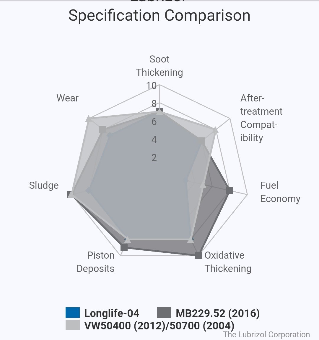

DIMA312 6 206 Опубликовано: 25 апреля 2018 Поделиться Опубликовано: 25 апреля 2018 На счёт допусков , здесь можно тоже какие то выводы сделать 0 Цитата Ссылка на сообщение Поделиться на других сайтах
Rich1e 2 Опубликовано: 26 апреля 2018 Поделиться Опубликовано: 26 апреля 2018 7 часов назад, DIMA312 сказал: На счёт допусков , здесь можно тоже какие то выводы сделать По идее да, логично. Видимо бмв теперь только с шелом дружит) 0 Цитата Ссылка на сообщение Поделиться на других сайтах

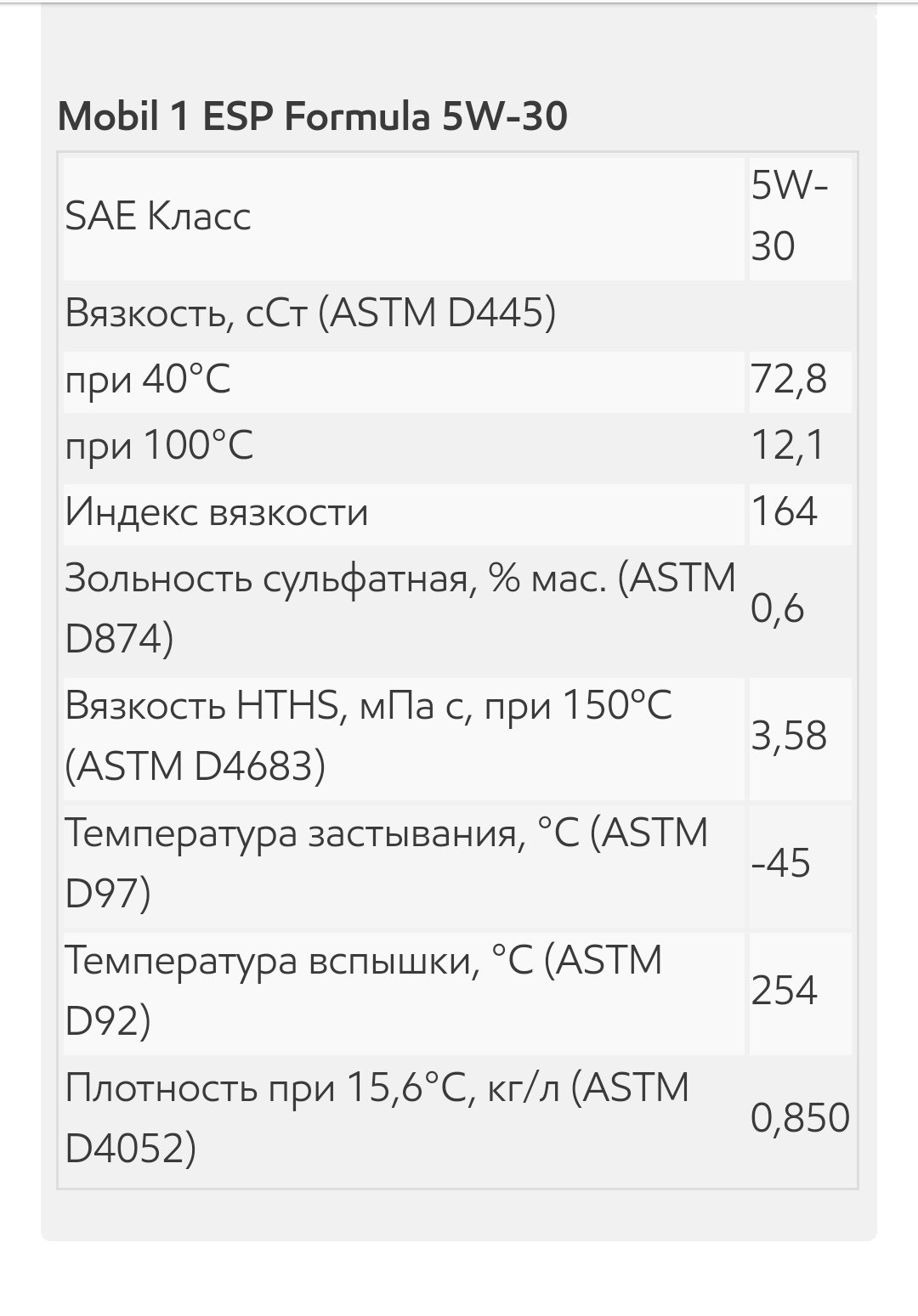

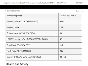

DIMA312 6 206 Опубликовано: 1 мая 2018 Поделиться Опубликовано: 1 мая 2018 (изменено) Всё таки судя по оф. описаниям ESP и ESP formula есть отличия 1. Зола подрастёт 2. Индекс вязкости увеличиться, за счёт вязкости при 40° 3. Вспышка упадет Это новое масло вообще когда выходит? Знает кто? Изменено 1 мая 2018 пользователем DIMA312 0 Цитата Ссылка на сообщение Поделиться на других сайтах
