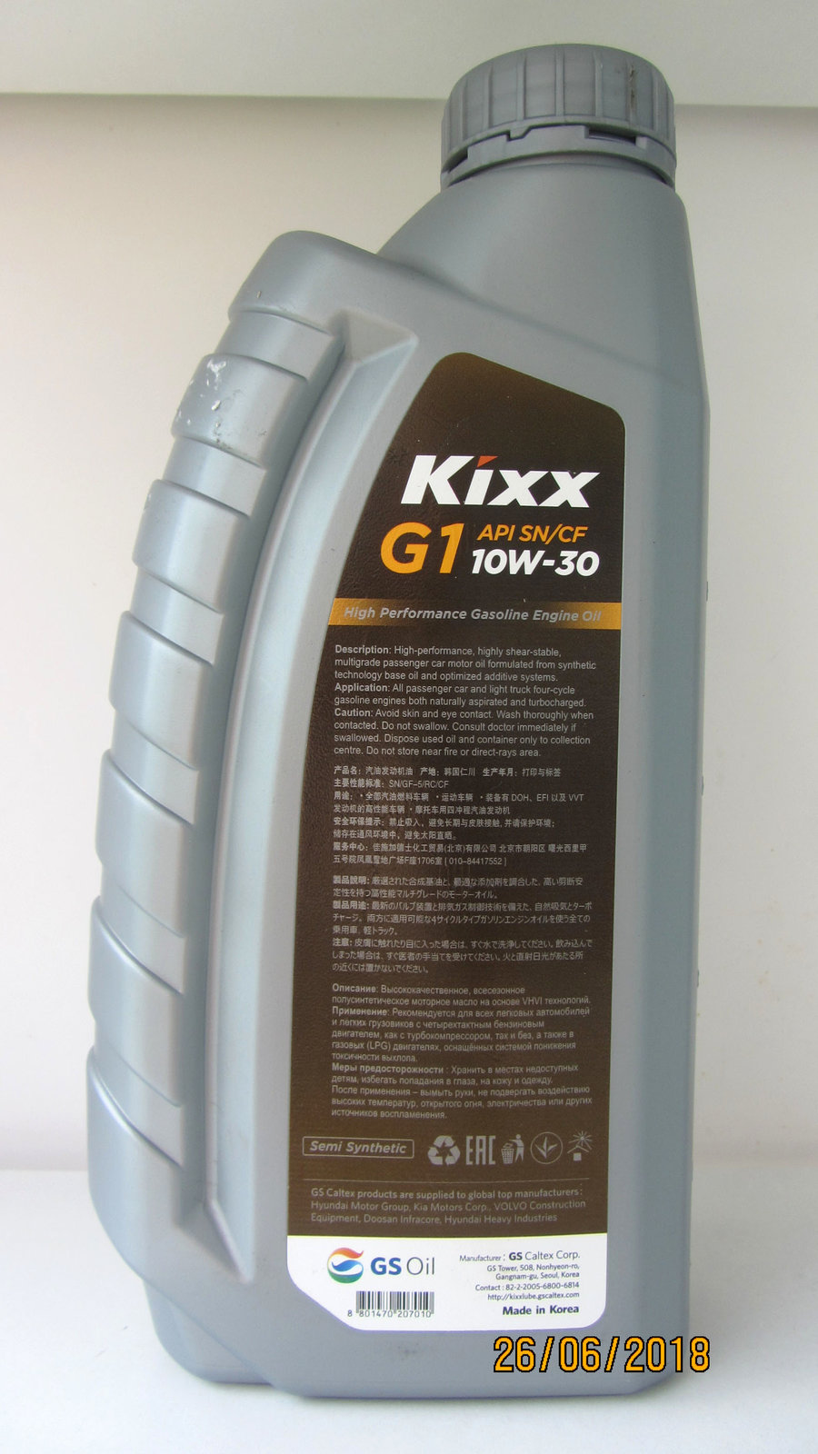

torcon 64 177 Опубликовано: 17 апреля 2018 Поделиться Опубликовано: 17 апреля 2018 Kixx G1 10W-30 Спецификации: API SN/CF; ILSAC GF-5. Лабораторные анализы - Свежие - VOA Kixx G1 10W-30 API SN Артикулы коды для заказа в интернет магазинах: L2070K18E1 Масло моторное Kixx G1 SN/CF 10W-30 18L L2070AL1E1 Масло моторное Kixx G1 SN/CF 10W-30 1L L207044TE1 Масло моторное Kixx G1 SN/CF 10W-30 4L (мет. канистра) 0 Цитата Ссылка на сообщение Поделиться на других сайтах

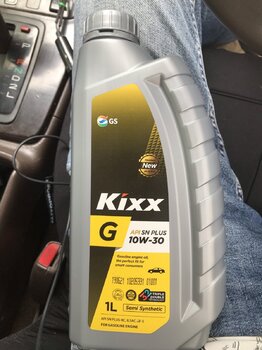

Olejik 527 Опубликовано: 12 марта 2023 Поделиться Опубликовано: 12 марта 2023 А в чём отличие от G 10w30? Скрытый текст И то и то полусинь. Или G1 более синтетичная полусинтетика? Может @KIXX что-то знает? 1 Цитата Ссылка на сообщение Поделиться на других сайтах
KIXX 1 440 Опубликовано: 13 марта 2023 Поделиться Опубликовано: 13 марта 2023 (изменено) 8 часов назад, Olejik сказал: А в чём отличие от G 10w30? Показать содержимое И то и то полусинь. Или G1 более синтетичная полусинтетика? Может @KIXX что-то знает? Olejik , добрый день! Позиция масла Kixx G1 SN 10W-30 уже не выпускается. В 2019 году была полностью заменена на Kixx G1 SN Plus 10W-30. При этом, для российских дилеров по взаимной договоренности, это же масло выпускается под названием Kixx G SN Plus 10W-30. Так осталось и сейчас, масло выпускается по настоящее время. Этот сорт масла всегда был полусинтетическим. Базовые масла группы II, как правило имеют более высокий класс вязкости, поэтому для изготовления масел вязкости 10W-30, 10W-40 и выше, часто используют смесь базовых масел групп II и III, чтобы в итоговом продукте использовать меньше полимерного загустителя. Kixx G1 SN 10W-30 и Kixx G 10W-30 SN Plus - это однотипные продукты, которые считаются полусинтетическими маслами, отличаются только пакетом присадок. Изменено 13 марта 2023 пользователем KIXX 1 Цитата Ссылка на сообщение Поделиться на других сайтах
Olejik 527 Опубликовано: 13 марта 2023 Поделиться Опубликовано: 13 марта 2023 (изменено) KIXX благодарю. Т.е. G SN+ пришло на замену G1 SN, как более свежая спецификация, а 10w30 G1 нет в линейке SN+? И ещё вопрос - SN+ 10w30 G - это последняя версия или есть API SP? Изменено 13 марта 2023 пользователем Olejik 1 Цитата Ссылка на сообщение Поделиться на других сайтах
KIXX 1 440 Опубликовано: 13 марта 2023 Поделиться Опубликовано: 13 марта 2023 (изменено) 4 часа назад, Olejik сказал: KIXX благодарю. Т.е. G SN+ пришло на замену G1 SN, как более свежая спецификация, а 10w30 G1 нет в линейке SN+? И ещё вопрос - SN+ 10w30 G - это последняя версия или есть API SP? Olejik , добрый день! Отвечаем на Ваши вопросы. 1) Kixx G1 SN Plus 10W-30 существует и поставляется на международный рынок, но для РФ это же самое масло поставляется под названием Kixx G SN Plus 10W-30. 2) Kixx G1 SP 10W-30 есть, но пока только в качестве пробных партий. В РФ также не поставляется. Поэтому лучшей, из доступных на сегодняшний день, позицией полусинтетического масла вязкости 10W-30 для бензиновых двигателей, является Kixx G SN Plus 10W-30. Основные инновации в мире моторных масел для бензиновых двигателей все последнее десятилетие идут в синтетических сериях масел вязкости 0W-xx и 5W-xx, "десятки" рассматриваются во вторую очередь, да и спрос на них постепенно снижается. Изменено 13 марта 2023 пользователем KIXX 2 Цитата Ссылка на сообщение Поделиться на других сайтах
