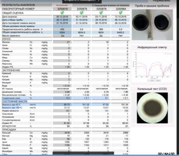

Итак, что нашел по теме лабораторий в Украине:
www.oilgroup.ua
Пример отчета во вложении.
Отправляют в лабу Oelcheck.de в Германию.
Сам анализ стоит 50 евро + 1000грн  за пересылку (до 5 образцов). Соответсвенно если 1 анализ отправлять будет цена 50 евро + 1000грн, если 5 образцов - то 50евро + 200грн.
В самом шаблоне смущает отсутствие Щелочного, зато есть капельный тест и ИК.
Видимо щелочное за отдельную плату :)

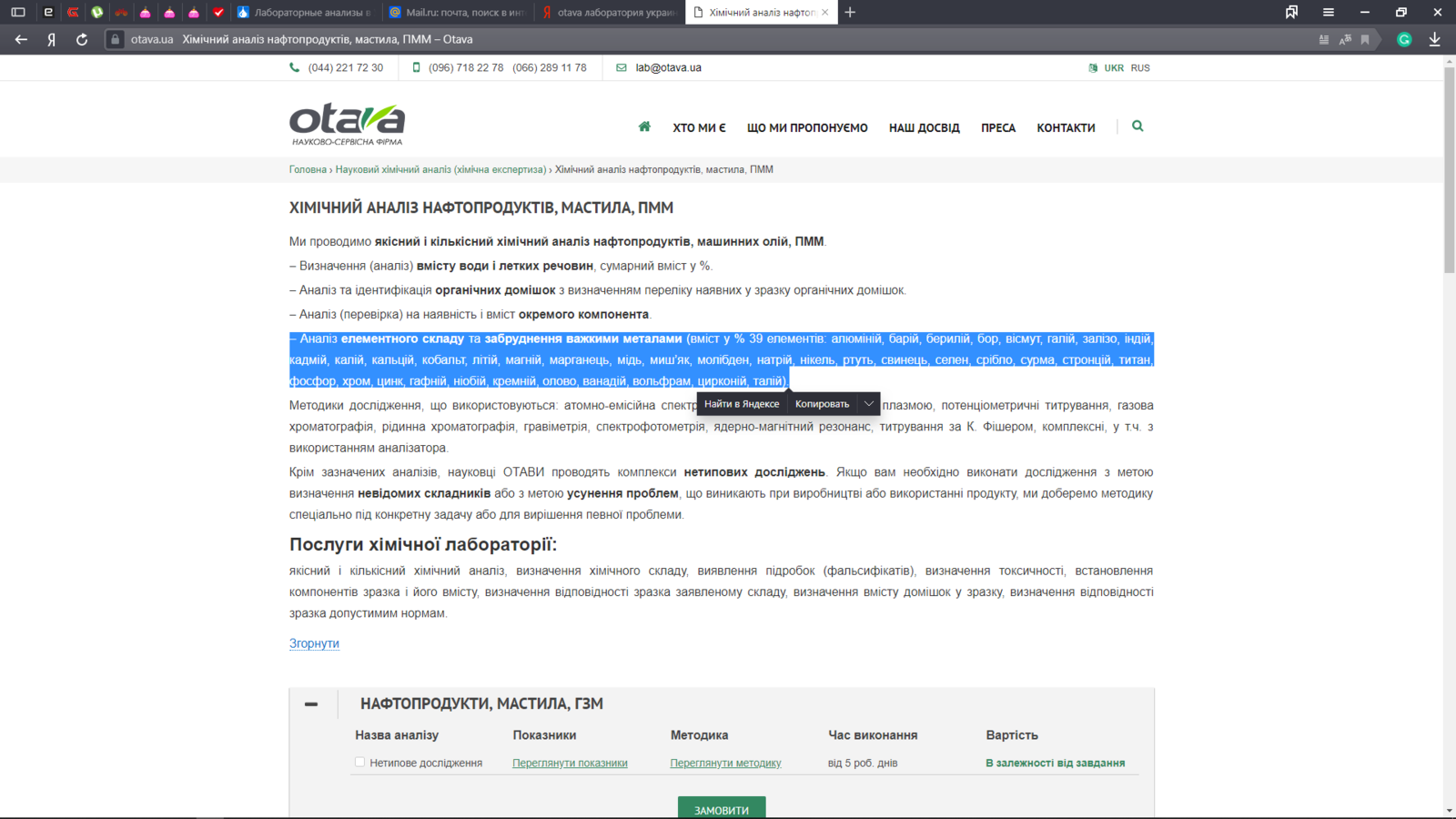

Нарыл ещё одну лабу в киеве - otava.юа,
запросил их прайс, скинул примерник здешний. ждём-с.
В ‎05‎.‎07‎.‎2019 в 19:15, Dimitreska190388 сказал:
Что интересно, это то что они скорее всего делают элементный анализ по интересному методу.
У них заявлено 39 элементов, скорее всего единая методика как при эко-мониторинге или анализе лакокрасочных изделий.
2 часа назад, Orlovich сказал:
отписались, что такой развернутый не делают. нема оборудки
4 часа назад, Dimitreska190388 сказал:
я как бы только про то что у них на сайте говорю
Спойлер
4 минуты назад, Orlovich сказал:
они походу и сами не в курсе, либо людей обманывают, на сайте одно, а в реальности хрен с редькой, и цифры с потолка в протоколе:pardon:
