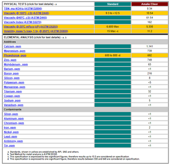

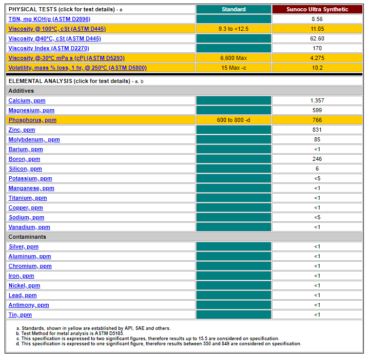

Популярное сообщение VAn12 2 294 Опубликовано: 11 апреля 2018 Популярное сообщение Поделиться Опубликовано: 11 апреля 2018 В 04.04.2018 в 17:03, torcon сказал: То есть думаешь в более поздней петроканаде, потом увидим этот пакет с титаном? Возможно. У меня уже мысли, а не мог ли титан у Wolf попасть из вне... Опять же другие элементы немного да отличаются - а лаборатория то тестировала одна и та же, значит дело не в разнице ICP. Все-таки склоняюсь, что это оба афтоновских пакета. Еще одно подтверждение этого с pqi подъехало, вот два свежих анализа масел на рецептуре dexos1 gen2. Первое масло Sunoco, пакет один в один как у петро-канады из шапки - все элементы, щелочное и даже подмеченное мной соотношение кальций-магний один в один: http://pqiadata.org/Sunoco_Ultra_SYN_5W30.html Не могу на этом моменте не похвалить УРЦ, очень четко они работают, выдают идеальные анализы в последнее время, одним словом - молодцы Теперь дальше, мы уверены, что петро-канада сидит на афтоне и этот пакет без титана - от афтона, это 100% Дальше анализ второго масла Amalie Elixir: http://pqiadata.org/Amalie_Elixer_5W30.html Пакет один в один как у вольфа, титан присутствует и соотношение кальций-магний немного другое, чем в первом варианте: При этом если мы посмотрим на Wolf и Amalie на предыдущей рецептуре под дексос1 первой генерации, то там мы увидим широко распространенный Afton HiTEC 11100, который был тогда же и у Петры: Вывод из этого только один - это оба пакета от Афтона. Но является ли пакет с титаном модифицированным и будут ли остальные масла, плотно сотрудничающие с афтоном, переходить на него в следующих своих партиях - мы пока не можем точно сказать. Если со временем в анализе отработки с Петры мы увидим титан, тогда и можно будет это точно утверждать 5 Цитата Ссылка на сообщение Поделиться на других сайтах
torcon 64 424 Опубликовано: 11 апреля 2018 Автор Поделиться Опубликовано: 11 апреля 2018 Спасибо за расследование В принципе это наверное самый логичный вариант и был. Wolf не обманывал когда выдавал документы с указанием рецептуры Afton. И Petro-Canada давний партнер Afton использует так же его пакеты. Осталось только циферные обозначения этих двух пакетов разузнать 0 Цитата Ссылка на сообщение Поделиться на других сайтах

zelenka74 1 Опубликовано: 25 мая 2018 Поделиться Опубликовано: 25 мая 2018 В 11.04.2018 в 11:38, VAn12 сказал: Все-таки склоняюсь, что это оба афтоновских пакета. Еще одно подтверждение этого с pqi подъехало, вот два свежих анализа масел на рецептуре dexos1 gen2. Первое масло Sunoco, пакет один в один как у петро-канады из шапки - все элементы, щелочное и даже подмеченное мной соотношение кальций-магний один в один: http://pqiadata.org/Sunoco_Ultra_SYN_5W30.html Не могу на этом моменте не похвалить УРЦ, очень четко они работают, выдают идеальные анализы в последнее время, одним словом - молодцы Теперь дальше, мы уверены, что петро-канада сидит на афтоне и этот пакет без титана - от афтона, это 100% Дальше анализ второго масла Amalie Elixir: http://pqiadata.org/Amalie_Elixer_5W30.html Пакет один в один как у вольфа, титан присутствует и соотношение кальций-магний немного другое, чем в первом варианте: При этом если мы посмотрим на Wolf и Amalie на предыдущей рецептуре под дексос1 первой генерации, то там мы увидим широко распространенный Afton HiTEC 11100, который был тогда же и у Петры: Вывод из этого только один - это оба пакета от Афтона. Но является ли пакет с титаном модифицированным и будут ли остальные масла, плотно сотрудничающие с афтоном, переходить на него в следующих своих партиях - мы пока не можем точно сказать. Если со временем в анализе отработки с Петры мы увидим титан, тогда и можно будет это точно утверждать Получается что Sunoco и Petro-canada делает один и тот же завод производитель? или как это понимать? Просто я сейчас использую масло Sunoco, но другое немного, и точно знаю что в россии его не достать, я использую Испанское напрямую от производителя, но у них в каталогах нет не слова про Petro-canada 0 Цитата Ссылка на сообщение Поделиться на других сайтах
