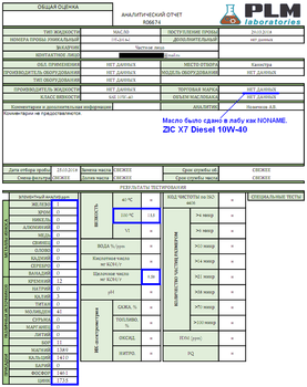

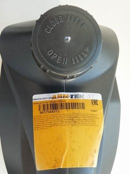

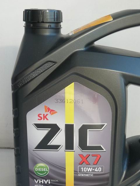

Популярное сообщение dtsymbal 146 Опубликовано: 31 марта 2018 Популярное сообщение Поделиться Опубликовано: 31 марта 2018 (изменено) ZIC X7 Diesel 10W-40 SL/CI-4 свежее Анализ ЛАЙТ был сделан на пожертвования энтузиастов использования дизельного/HDEO масла в японских мотоциклах. Особенностью этих мотоциклов является общая система смазки для двигателя, КПП и мокрого сцепления. На мотоциклах обычно при температуре ниже нуля не ездят, поэтому зимние характеристики масла не интересуют. Плохой базы ZIC / SK Lubricants не делает, вроде. Масло было куплено в Изнекст осенью 2017. Под наклейкой Изнекста обнаружилась наклейка белорусского АРМТЕКа. Масло сдавалось в лабу под названием "NONAME 10W-40". В том числе для проверки повторяемости результата по вязкости, т.к. вязкость масла из этой же канистры уже измерялась пол года назад. Результаты двух измерений совпали. Вязкость 15.5 - близко к верхней границе класса 40. Думаю, это хорошо, т.к. в мото вязкость значительно проседает в процессе эксплуатации. Фосфор, цинк, молибден - думал будет на уровне Motul 7100, а тут оказалось даже больше. Но меньше, чем в Redline. Для сравнения анализы свежего Motul 7100 на американском форуме https://bobistheoilguy.com/forums/ubbthreads.php/topics/3721431/VOA_Motul_7100_4T_10W40 Изменено 1 апреля 2018 пользователем dtsymbal 9 Цитата Ссылка на сообщение Поделиться на других сайтах
