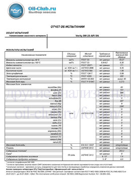

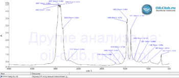

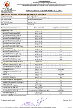

torcon 63 042 Опубликовано: 29 марта 2018 Поделиться Опубликовано: 29 марта 2018 Verity 0W-20 API SN свежее за анализ спасибо нашим соратникам из vanderkot, lbvf33, и отдельное спасибо Hybrid Club. Масло заявлено как: API SN. ИК спектр Фурье говорит о том что масло на основе гидрокрекинга VHVI Артикулы коды для заказа в интернет магазинах: 4580129621707 - Verity 0W-20 API SN 4 л. 0 Цитата Ссылка на сообщение Поделиться на других сайтах
torcon 63 042 Опубликовано: 29 марта 2018 Автор Поделиться Опубликовано: 29 марта 2018 Так ну и что у нас получается пакет присадок Afton, масло гидрокрекинг VHVI судя по спектру ик. 0 Цитата Ссылка на сообщение Поделиться на других сайтах

torcon 63 042 Опубликовано: 30 марта 2018 Автор Поделиться Опубликовано: 30 марта 2018 Хорошее масло, все нормально выполнено, обратите внимание что опять пакет присадок Afton Hitec 11100 и масло выполнено по этой рецептуре. И опять температура застывания -42С. Как у многих одноклассников на этом пакете (но не у всех) ранее. Никто тут ничего не выкраивал, сама рецептура такая. Афтон поставил на то, что бы масло содержало как можно больше густого базового масла, как можно меньше полимерного загустителя, имело нормальный CCS при -35С, но застывало уже в -42 (или около того). Это в теории даст меньший угар, меньше просадку вязкости при высоких температурах, безопаснее масло на высоких скоростях и высоких температурах в картере. 1 Цитата Ссылка на сообщение Поделиться на других сайтах
