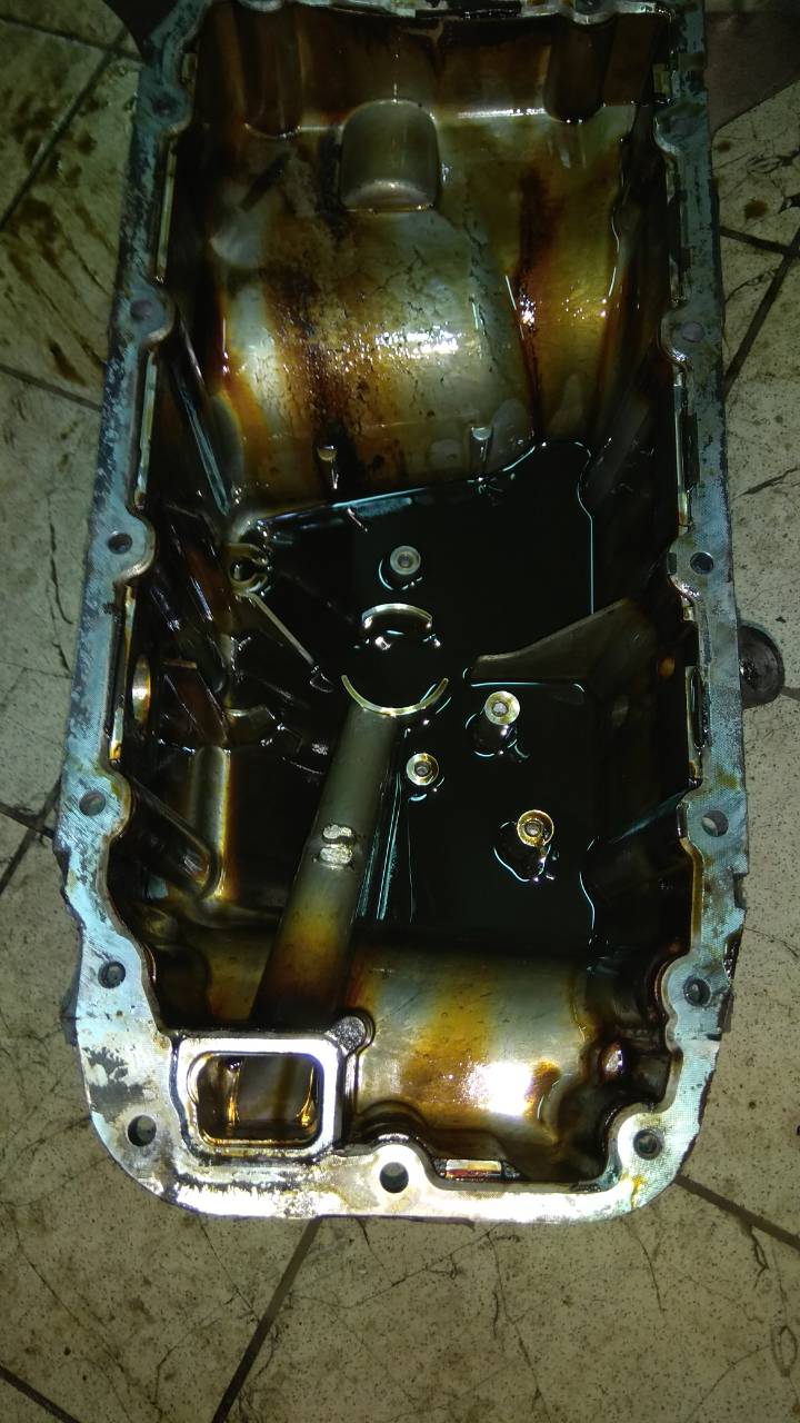

Opel Vectra z18xer на разных маслах (последние 50 т.км Лукойл)
0 - 28 т.км Shell Helix Ultra AG 5W-30 из бочки.
28 -130 т.км. Mobil 1 New Life 0W-40
130-180тыс Лукойл Армотек 5W-40 и один раз SsangYong Motor Oil 5W-40
Замена масла 6-7 т.км.
Клеил поддон сфоткал 180 тыс пробег.
post-7887-0-54621200-1521672155_thumb.jpgpost-7887-0-99570800-1521672165_thumb.jpgpost-7887-0-14033700-1521672177_thumb.jpg
Как долго машина в Ваших руках? Была ли замена шестерен и эм клапанов? если да то сколько раз и на каких пробегах?
Прокладка не идёт разве с завода?
Имеет у друга Опель 1.6 потеет поддон в месте соединения... Тоже думает снимать поддон.
Ну да,ведь только Лукойл у нас моет,остальные масла начисто лишены этих свойств)
В 23 марта 2018 г. в 22:59, ExEcut10NeR сказал:
Думаю, что до лукойла тут был срач
Причем тут Лукойл?? Любое масло с большим щелочным числом (от 10-12) должно отмывать, если это легкий налет конечно. А если жесткий налет, то ни чем не отмоешь!!! Только механическая чистка.
На фото просто исправный двигатель с частыми правильными заменами масла!
Fri Mar 23 2018 в 12:33, AGpower сказал:
Машина с пробега 28 тыс. Мотор был чистый всегда. Шестерни родные! Клапан один модифицированный на впуске . Переодически постукивает при запуске . Пробег на данный момент 196. Много раз меняные прокладки теплообменника. Оригинал прокладки попадаются говно. Текут на улицу то фриз то масло , то одна прокладка то другая.
Fri Mar 23 2018 в 16:04, Renat сказал:
Поддон после переклейки сухой.  Расход масла примерно 500 гр на 4-5 тыс
