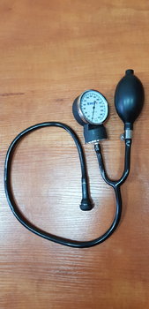

Вы дали отличную идею для меня, как можно тестировать герметичность фильтра не прибегая к "дедовскому методу" продувки ртом. Был приобретен для этой цели тонометр, сосок (как у Вас), мыльный раствор. Специально для Вас сделал такой же тест и снял на видео того что было под рукой, я не говорю что это правильно (задал соответствующие вопросы по допускам на завод), но тест показал, что многие фильтры достаточно распространенные на рынке и к которым не возникает вопросов, также не герметичны. Однако именно к фильтрам Gerat такое предвзятое мнение. Думаю что если Вы проведете точно такой же тест над своим "оригинальным" фильтром, результат МОЖЕТ БЫТЬ не такой как Вы ожидаете. Со своей стороны хотел добавить, что герметичность данного шва, не является критичной для полноценной работы фильтра, потому-что находится в ПРЕДЕЛАХ резиновой прокладки-кольца.
Пысы, для чистоты эксперимента приобретем 26300-35503 от Mobis и сделаем такой же тест.
Изменено пользователем Boba_kz
@Ermito  Вам кстати подсказка, как сделать простой прибор для проверки герметичности противоотливного клапана ))
Boba_kz, не торопитесь  портить тонометр. Вот почему:
Антидренажный клапан в масляном фильтре предназначен для предотвращения стекания масла из каналов заглушенного двигателя под действием силы тяжести.  Давление в этот момент определяется высотой столба масла (пару десятков сантиметров).  Удельная плотность ртути в 15 раз больше моторного масла.  Значит, в переводе на миллиметры ртутного столба получаются единицы миллиметров ртутного столба. Это цена деления манометра, что используется в комплекте тонометра. Мало того,  при тесте   повышенным давлением антидренажный клапан будет самоприжиматься. В результате получится, что деформированный клапан успешно пройдет тест, который никак не моделирует реальные условия эксплуатации.
Еще раз повторю, требование к антидренажному клапану – предотвращение  оттока масла в обратном направлении (от выходного центрального отверстия к периферическим входным). И если есть утечка, то абсолютно все равно каким путем будет стекать масло. Хоть через антидренажный клапан, хоть в обход его через конструктивные щели фильтра.  Итог будет один. Все масло, находящееся выше выходного штуцера фильтра под действием силы тяжести стечет вниз, и при пуске будет гореть лампа аварийного давления масла.  А вот в прямом направлении (от периферии) этот клапан  должен  оказывать минимальное сопротивление.

вот еще заморачиваться, дунул в выходное отверстие,  покраснел, значит держит, не покраснел значит не держит:DD

Я Вам видео показал. Какие будут комментарии?
А приспособу я сделал чтобы повторить Ваш эксперимент. У меня есть технические данные в которых четко прописаны стандарты по стеканию масла из фильтра. Остальное словоблудие.

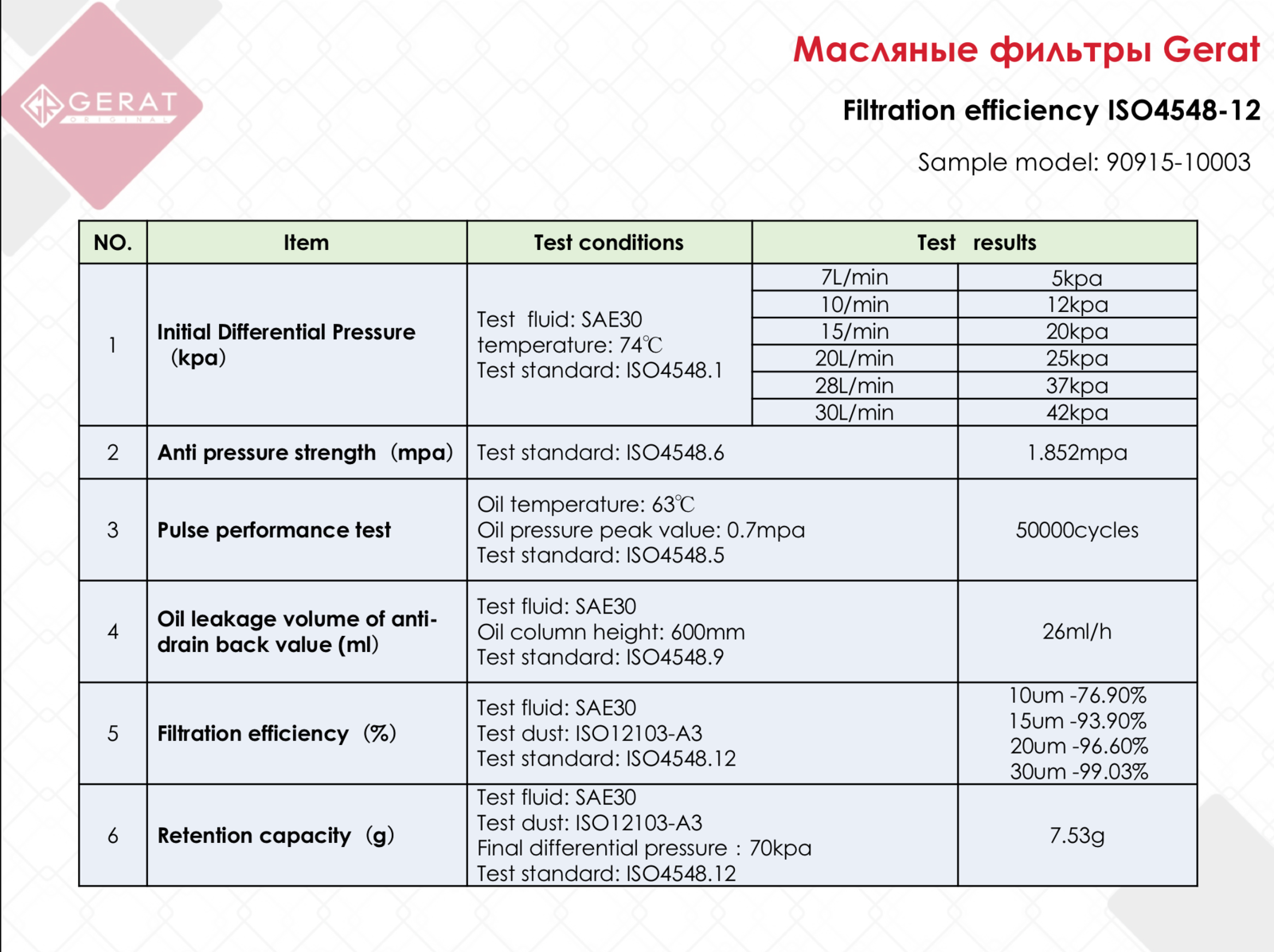

Документацию по стандартам мы покупали ЗА ДЕНЬГИ. И у нас есть результаты тестов именно по нашему фильтру, и именно по данному стандарту, я его выкладывал ТУТ.
Также мы протестировали указанные Вами фильтры, результат на видео. Надо отдать должное что герметичность нарушена не по всему периметру шва, а в отдельных местах. Тем не менее, это еще раз показывает ошибочность Вашего безапелляционно высказывания, что фильтры Gerat только исходя из Вашей же субъективной оценки хуже других.

Boba_kz, спасибо за результаты тестов. Судя по ним, тест по стандарту ISO 4548 проводят маслом вязкостью SAE 30, при его подаче с высоты 600 мм. В переводе на миллиметры ртутного столба это около 40. Тестируемый образец показал утечку 26 мл за 1 час. Это чуть меньше 1 мл за 2 минуты. Во всех Ваших видеосюжетах  фильтры-конкуренты демонстрировали утечку на порядок выше.  Даже не знаю, как интерпретировать результаты.
Очевидно, что пневматические испытания можно отнести только к разряду  экспресс-теста, который носит лишь сравнительный характер. Так, что «не текущих» фильтров нет?

Совершенно верно, просто одни фильтры более герметичные а другие менее. Не думаю что если бы это было отклонением от нормы, производители бы не задумывались над данным вопросом. С теоретической точки зрения, чем герметичнее, тем лучше. Но с другой стороны есть стандарт, который регламентирует данный параметр. Если он не превышает пороговых значений, то значит никаких критических "утечек" масла не будет.
К сожалению не могу выложить весь стандарт 4548-9, потому-что при покупке запрещено копирование и размещение публично. Выложу только картинку каким образом происходит тест:
