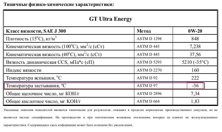

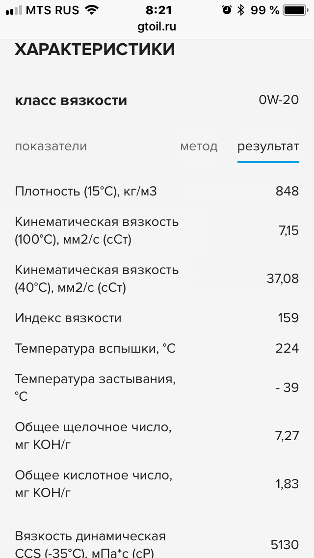

smold 779 Опубликовано: 6 мая 2018 Поделиться Опубликовано: 6 мая 2018 Заявленные характеристики чуток другие...поправьте, если я не прав. 0 Цитата Ссылка на сообщение Поделиться на других сайтах
Legion777 5 255 Опубликовано: 6 мая 2018 Поделиться Опубликовано: 6 мая 2018 В 02.03.2018 в 05:25, torcon сказал: температура застывания -47С Да не может такого быть. Смотрим таблицу с характеристиками А теперь смотрим лист анализа и спрашиваем себя - где правильные сведения? 0 Цитата Ссылка на сообщение Поделиться на других сайтах
Projector 7 197 Опубликовано: 6 мая 2018 Поделиться Опубликовано: 6 мая 2018 (изменено) А как может быть температура застывания -36C если CCS при -35C = 5130 ?, больше поверю в температуру застывания - 46, -47С Изменено 6 мая 2018 пользователем Projector 0 Цитата Ссылка на сообщение Поделиться на других сайтах

torcon 64 385 Опубликовано: 6 мая 2018 Автор Поделиться Опубликовано: 6 мая 2018 Я верю анализу, спокойно может быть. УРЦ примерно как буржуйские пурпоинты и показывает. Тем более Hanval здесь не совсем точно масло смешал, вязкость как видите 7.2, ниже вязкость базы, лучше пурпоинт. Сравните с однокласником на одном пакете присадок и рецептуре. Сразу все ясно станет. http://www.oil-club.ru/forum/topic/25469-s-oil-seven-red1-0w-20-api-sn-svezhee/ 1 Цитата Ссылка на сообщение Поделиться на других сайтах
Projector 7 197 Опубликовано: 6 мая 2018 Поделиться Опубликовано: 6 мая 2018 Legion777 Масло никак не может замерзнуть в -36 , если у него CCS при -35 5130 0 Цитата Ссылка на сообщение Поделиться на других сайтах
