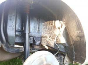

Я вот такой мастикой пользовался, рекомендую, клал в 3 слоя спереди и сзади в 2, а саму вибру делал на подкрылок.
http://www.polikomplast.ru/products/antikor/barier/

В 26.02.2018 в 00:49, SanchezX сказал:
Какой шумоизолируюший эффект?

В 05.06.2018 в 22:39, ioj сказал:
в купе с виброй на подкрылки вполне себе эффект.
"вау" конечно ожидать не стоит, но звук от воды и камней в разы глуше
Через 2-3 года высыхает,трескается и отлетает, пескоструй от колес еще быстрей ее сбивает

8 часов назад, Vasek555 сказал:
Это вполне практичный вариант, на старой машине арки предыдущим хозяином много много лет назад обработаны битумной мастикой, так её отодрать проблема, А под ней уже явно коррозия. 2-3года самый срок проводить ревизию и повторную обработку.

В 14.06.2018 в 14:37, Vasek555 сказал:
обработал одно авто Noxudol Auto-Plastone  уже как третий год ничего не отлетело, шума стало чуток меньше особенно в дождливую погоду.
