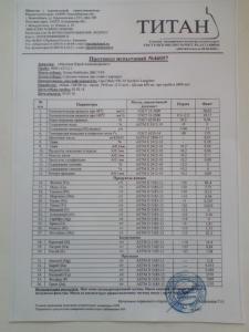

Залил себе очередную порцию масла, на котором езжу уже 100 тысяч и одновременно сдал в лабораторию Титан в Новосибирске отработку и порцию свежего.
Результаты по свежему печальные...
Так как здесь ещё никто это масло не тестировал свежее, хотелось бы услышать мнения .
Для сравнения тест моей отработки у них же ниже

Блок у моего мотора из чугунного сплава, поэтому предположили про ЦПГ .
Износ ЦПГ однозначно потянет за собой хром с колец...
У нас во всех "аварийных" отработках таблица Менделеева. А тут только Fe. Стуков нет?
ИМХО, что-то другое. Как вариант, топливо...

Стуков нет, мотор урчит мягко на всех режимах, и это ДИЗЕЛЬ !

Моё имхо: соляра... Новосибирская... :(
Присадок в топливо или масло не было?

Интересно. железо не оттуда ли ?
Да кто-ж его знает....
Как Вариант, откатайте еще такое же масло с другим топливом...допустим Роснефть (Ачинский НПЗ), сделайте анализ, если ничего не изменилось, то не в топливе дело.
