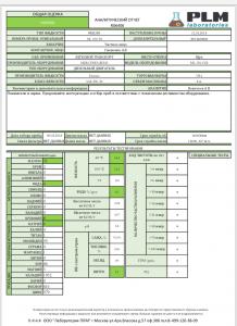

Exterme VR1 5W-30 отработка на Mercedes ML350CDI после 12 000км
Как-то непохоже на 1200 км по трассе....ааа, там 12000 тыщ, емае
Изменено пользователем prv21
Отлично масло отработало, износ похоже у тебя снизился, начиная с этой отработки Castrol Turbo Diesel 0W-30 отработка на Mercedes ML350CDI после 12500км мотор стал давать меньше износа.
Антон а до Castrol ты что лил? И что делал с автомобилем в это примерно время?

До кастрола был Тотек, Шелл, Мобил.... в обратной последовательности.
С мотором ничего не делал, только Чипанул в декабре 2017 года.
Так что последние 5000 км, с чипом от Morendi +42 поника и +100 момента

Это конечно мусор - 2 ррм хрома.Но у меня на экстриме он тоже был.А на других маслах нет.
А понимаю что трасса, но топлива воообще нет!? ВАУ!!!
На Кастроле, чуть экономичнее, но погромче!
Чип вроде ничего, даже не налил топлива!?
А я не давлю до черного дыма!)))

У меня бензин впитывал. Видимо Экстрим соляру не любит! :))
ну если это последствия чип тюнинга - то я первый раз увидел благодатный чип тюнинг :)
давай уже хардкор по 200 р за литр, hx7 5w-30 , без промывок )
Да чип то только последние 5000км, а улучшения по анализам за последние 25000км наблюдаются! Хотя да, за 5000 тоже не нагадил!
тогда явно не чип, но что это? Может путь следования сменил?
Как одна из версий.
В ухоженных дизелях притирка-приработка, похоже, долго идут.
А железо в отработке: типа, вершинки хона в гильзах потихоньку снижаются.
И большое спасибо за серию анализов отработок.
Все один в один, никаких выходов из привычного графика....
