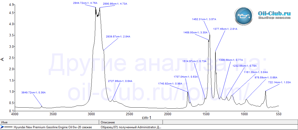

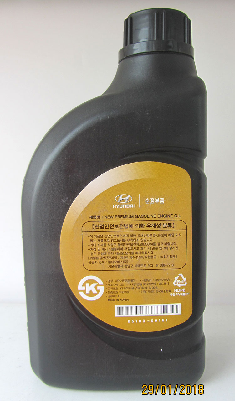

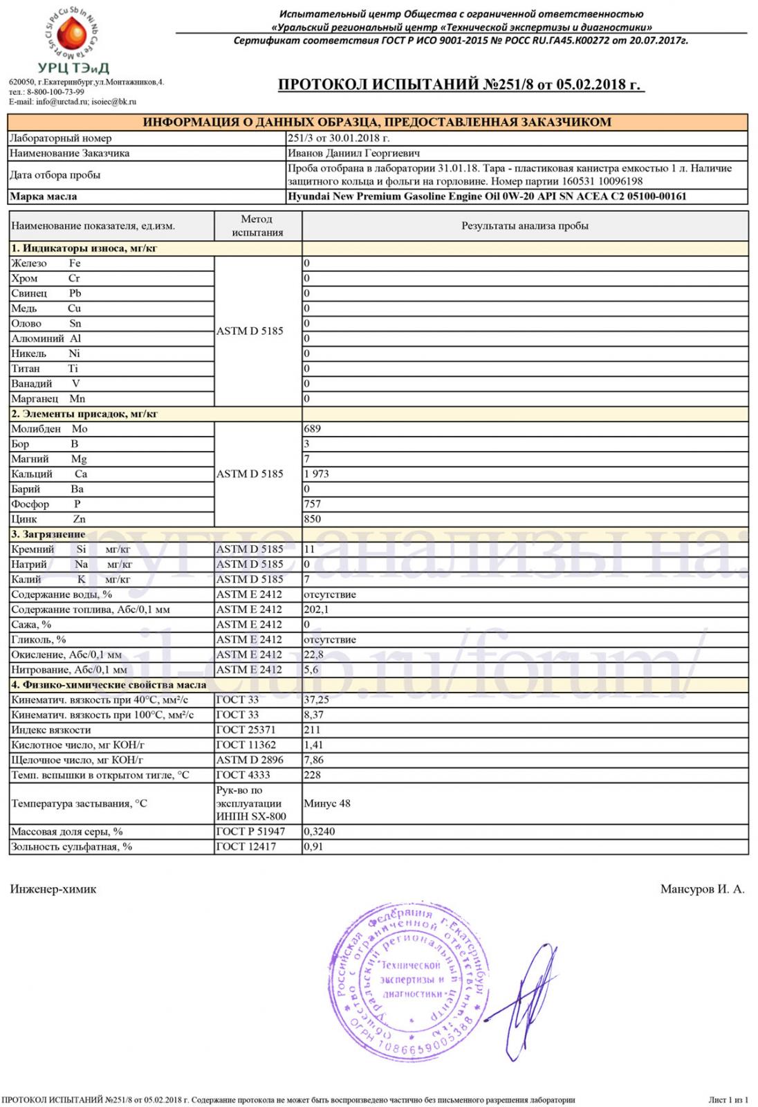

Популярное сообщение torcon 64 300 Опубликовано: 8 февраля 2018 Популярное сообщение Поделиться Опубликовано: 8 февраля 2018 Hyundai New Premium Gasoline Engine Oil 0W-20 API SN ACEA C2 05100-00161 свежее за анализ спасибо форумчанам что скинулись на него Иван Z, stranger, svetoteni, Sportage72, Che, S.Vinogradov, Silence, Shiba, TSL601, kroshka4aplin, complex, FSanek, Евген48. Масло приобретал в emex.ru у поставщика RXGL по цене 638р. Видео приемки посылки в лаборатории УРЦТЭиД: Масло заявлено как: API SN; ACEA C2. 1) Масло по вязкости удовлетворяет стандарту SAE и может называться xxW20. 2) Вязкость при 40С = 37,25 - не самая высокая вязкость для 0W-20, поэтому масло можно назвать экономичным. Оно будет экономить топливо при утренних запусках и прогревах до рабочей температуры. 3) Вязкость при 100С = 8,37 - ничего не обычного, это нормальная вязкость для 0W-20 - золотая середина. 4) Высокий индекс вязкости = 211 - масло в теории должно быть на низковязкой базе, работает в широком диапазоне температур. (Единственное, как уже сказали ребята в комментариях непонятно откуда тогда ACEA C2 которое предписывает HTHS > 2.9). 5) Щелочное число = 7.86 - среднее, достаточное для своевременных интервалов смены масла. Тут нужно понимать что выше его не сделать, зольность ограничена стандартом. 6) Кислотное очень низкое = 1,41 - норма для такого масла. 7) Зольность = 0,91 - а вот тут превышение, дело в том что заявленный стандарт ACEA C2 предписывает зольность сульфатную не более 0.8. Вероятно это ошибка, потому как по элементам присадки я не вижу с чего здесь повысится зольности. А может ошибка завода - не знаю. 8) Температура вспышки = 228С - масло вполне термостабильно при высоких температурах. Для 0W-20 прекрасная вспышка. 9) Температура застывания -48С - отличная, можно использовать масло и в сибирские морозы. Единственное что CCS при -35С мы не измеряли, но думаю у масла все нормально с этим, оно низковязкое... 10) Содержание серы = 0,324 - высоковато, но не критично. 11) Изюминка масла в том, что оно содержит органический молибден в большом содержании - это заявка на рекордную экономию топлива, низкий коэффициент трения, возможно тихую работу двигателя. 12) Противоизносные присадки на основе фосфора и цинка. Моющие присадки на основе кальция. Все как обычно. ИК спектр Фурье говорит о том, что масло на основе гидрокрекинга VHVI. Так же на ИК спектре наблюдается пик эстеров - скорее всего это улучшающая присадка или модификатор трения на основе эфиров + молибдена. (не базовое масло, содержание не высокое.) Вывод: Это масло действительно экономично за счет низкой вязкости и молибдена. Имеет неплохую термостабильность при высоких температурах, отличную температуру застывания -48С, можно использовать в регионах с холодными зимами. Единственное есть спорные моменты, по ACEA C2 превышена зольность сульфатная, ну и как то мало вериться что здесь HTHS > 2.9, все таки это масло низковязкое - в общем это повод для обсуждения. Артикулы коды для заказа в интернет магазинах: 05100-00161 - Hyundai New Premium Gasoline Engine Oil 0W-20 API SN ACEA C2 1L 05100-00461 - Hyundai New Premium Gasoline Engine Oil 0W-20 API SN ACEA C2 4L 7 Цитата Ссылка на сообщение Поделиться на других сайтах
